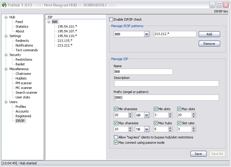

icon Re: Kako napraviti DC++ hub ???13.06.2007. u 11:27
milos 2: a da li postoji mogucnost da u YnHub-u namestim da se proverava IP i da oni koji nemaju pocetak IP-a kao svi koji su u sbb-u da ne mogu da udju na hub.
Za to stvarno ne znam..nisam radio i ne znam kako funkcioniše pošto ja nemam tu zabranu na hubu(samo SBB)ali pogledaj pod Users/....ISP/IP/....Enable ISP/IP chek!!!
Videćeš da je tu po default-u postavljeno nešto tipa BBB.Ti takođe verujem da možeš uraditi SBB.A za proveru IP koja će verovatno glasiti 89.216.*(opet nisam siguran)..

icon Re: Kako napraviti DC++ hub ???17.06.2007. u 09:04
da bio si upravu, deki77, podesava se tu gde si rekao, samo sam morao da iskljucim opciju allow IPs not found i ISP list. No imam jos jedno pitanje. Da li neko zna kako da stavim da mi hub radi i kada mi nije ukljucen racunar?
