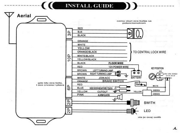

Postavi slike, i malo vise detalja, gomila zica malo znaci. Nesto detalja oko alarma, kakvi su kontakti na bravi koji daju signal za aktiviranje brave...

To sto si nasao je modula za centralnu bravu.Posto ti za vezivanje centralne brave netrebaju sve te zice nego samo dve, vrati to pod tepih i idi kod vozacevih vrata i proprati snop kablova sto izlazi iz vrata u kabinu vozila i uoci braon-belu i braon-crvenu 0.5mm.One su ti za zakljucavanje i otkljucavanje, negativan triger.Ako vektra ima elektricne podizace sa konform funkcijom, nadji braon-crnu, a alarm podrzava to imaces podizanje prozora po ukljucenju alarma.Naravno nebi bilo lose da nam izbacis semu alarma radi dalje pomoci.

ovo su dve slike i uputstva alarma, imam i sliku modula centralne sto se nalazi kod suvozacevih vrata ako treba recite.
e sad koja od onih 6 zica sto idu do central lock wire spajam sa kojom i gde,i jel se koja zica sece.
sta oznacava onaj potenciometar na vrhu seme sa 3 zice, jel za osetljivost alarma ili, jel se braon zice svetla migavaca ukljucuju tamo kod prekidaca za 4 migavca,cemu sluze zice kod konektora "6P" bela,crvena,plava, sta je onaj taster "swith". Nemam el podizace na autu. Mnogo ja nabrojah na gomili, to je da vas ne davim cesto...

Kod central lock ozicenja bela i belo-crna ti idu na braon belu i braon crvenu od centralne kod vozila sto sam ti u predhodnom postu objasnio.Zuta i zuto-crna idu na masu ili minus.Narandzasta i narandzasto-crna njih ne koristis.Potenciomer sluzi da podesavas osetljivost sok senzora(senzor udarca po vozilu).Braon zice su izlazi za povezivanje na migavce.Ne vezuju se na automat nego direktno na linije levu i desnu.Migavci su ti crno-bela i crno-zelena imas ih kod leve noge na odmoristu ili kod volana. 6-pinski konektor :bela ti je kontakt, narandzasta ti se vazuje na pedalu za kocnicu - treba ti +12 v izlaz, crvena ti je pozitivan triger za vrata- nju ne koristis, plava ti je negativan triger za vrata, nju vezujes za liniju prekidaca na vozilu (kod vektre je siva), zuta ti je izlaz za blokadu -300mA, pink ti je pozitivno napajanje sirene.Swith ti je valet dugme ili dugme za gasenje alarma kad daljinac otkaze, prebacivanje u servis mod ako je fabrika to predvidela i eventualno kodiranje daljinaca ako je fabrika tako predvidela.I da imas podizace u vozilu ovaj alarm nema izlaz za konform funkciju.
Mislim da sam ti iscrpno sve objasnio, pa cak i vise.Ko razume razumece, ko ne -pravo u servis !!!

Bune me par stvai pa da se jos jednom kosultujem. Radi se o onom konektoru sa 6 pina. Onu oranz ja nebi ni spajao sto ide na kocnicu jer ona mislim zakljucava kada si unutra i krenes i pritisnes kocnicu, ona plava ide na kontakt bravu kada se rasturi tamo ima jedna siva, a ona bela na tu istu kontakt bravu samo dobija struju kada se da kontakt (a ona plava dobija struju kada se ugasi auto i kljuc okrene do kraja), onu utu sto se spaja sa relejem ne bih ni stavljao ni taj relej ako ne mora. E sad ne znam u vezi ovog sta sam u pravu sta ne, pa ako je neko slobodan malo neka mi pomogne jos ovo. I gde se obicno fizicki stavljaju taj modul za alarm, onaj potenciometar za osetljuvost, i onaj swith taster.
Ljudi hvala vam unapred, ujutro bih to radio pa ako neko moze neka mi javi. I jos nesto zasto kada otkljucam vrata preko daljinskog ona se posle 10-tak sekundi automatski sama zakljucaju, hteo bih da kada ih ostavim otkljucana tako i ostanu, ispada da moras da imas kljuc u dzepu i kada izadjes iz auta na par sekundi !!!

Da razjasnimo jos jednom.Oranz zicu sa 6p konektora nemoras ako neces, ali vidi u tekstu alarma da li mozda imas neku funkciju u vezi pedale kocnice, mozda se koristi za hajdjek ili gasenje alarma bez daljinca.Proveri to u upustvu pa ako ti ne treba nemoras je vezati.Plava zica na 6p konektoru napisao sam ti u prednodnom postu vezi za prekidac od vrata vozaca.Ako ne znas boju skini prekidac i vidi koja je i vezi je za nju, mislim da je siva na prekidacu.Plava znaci NE IDE na kontakt kljuc !!! Belu zicu (white) na 6p konektoru vezi na zice od kontakt kljuca.Skini oblogu volana i proprati gde su zice od kontakt kljuca.Tebe interesuje crna debela 4mm.Zaseci je malo, stavi probnu lampu-sijalicu od 12 volti, a drugi kraj na sigurnu masu vozila.Daj kontakt, i ona treba da se upali.Izbaci iz brzine, povuci rucnu i zaverglaj motor.U toku verglanja ona ce malo smanjiti intezitet-to je tvoja zica za kontakt.Na nju ces vezati belu sa alarma.Ako ti sijalica za vreme verglanja se ugasi i ponovo upali to ti je kontakt br 2.Mozes i njega iskotistiti, ali je bolji onaj prvi.Relej za blokadu ne moras stavljati ako neces,a i komplikovano je da ti objasnjavam oko blokade.Umorio sam se.Tako i zutu neces koristiti. Modul alarma stavi negde iznad osigurac table i fiksiraj je , mozes vazicama, ali predhodno moras izvaditi osigurac tablu napolje da mozes lepo da radis.Kako se skida ? Pa odvijes ona cetiri srafa pa prema sebi napolje je obori.Sok senzor pricvrsti negde gde ima mesta za armaturu volana ili zalepi za metalnu povrsinu nekim lepkom (stvar iskustva).Swith taster sakrij ga negde tako da se ne vidi, a na dohvat ruke (ukljuci mastu).
Ovo zadnje je redovna funkcija alarma "rearming".Ona sluzi ako dodje do slucajnog iskljucenja alarma, da se on vrati ponovo sam u arming stanje.Nju ne mozes da iskljucis(ako fabrika nije predvidela)-UPUSTVO procitaj!!! , prekida se otvaranjem vrata i alarm se nece sam ukljuciti.
Imas i pasivno ukljucenje alarma, ono se aktivira po zavrsetku voznje otvaranju vrata izlasku iz vozila i zatvaranju vrata.Ono se kod vecine alarma moze iskljuciti ako te nervira-mene strasno nervira pa je musterijama iskljucujem.

Da li se PLAVA zica vezuje samo za jedan prekidac na vratima (vozacevim) ili mora da se razvezu zice na svim prekidacima pa onda sve to povezati na plavu?

E sad razmisli, u drugom nivou, kako bi to radilo. Dvoja ili cetvoro vrata spojena na masu. A ti otvoris jedna, i alarm "ne vidi" da si ih otvorio, posto mu je plava "na masi" preko drugih vrata..
Moze da se ubaci logicki sklop koje bi "sabrao" informaciju stanja sa svih vrata, detektovalo stanje i promenu stanja svakih vrata, i slalo alarmu jedinstven podatak.
Bez dodatka, samo jedna vrata na plavu zicu.

Pa da nego iz prakse mi se stalno desava da neko ne zatvori lepo vrata uglavnom zadnja posto mehanizmi lepo rade i insistiram da mi ne treskaju vrata nego da ih normalno zatvore pa se desi da npr vrata budu poluzatvorena a cesto deca i ne zatvore vrata nego ih samo primaknu pa i ne registrujem da li su zatvorena i slicno u brzini par puta i ostanu otvorena e sad logicki gledano sta ce se desiti sa alarmom koji upravo ugradjujem, posto sam centralnu ugradio pre par dana i funkcionise ok sad jos da nabudzim alarm i spojim sve te zice u celinu sa centralnom i posto centralna u principu samo spusti osigurace vrata ili ih podigne bez obzira da li su otvorena ili zatvorena vrata kontam da sa alarmom to ne moze zbog te plave zice koja ide na vrata, ali ako alarm registruje to samo za vozaceva vrata onda osim daljinske kontrole nista vise nisam dobio. Mislim ne racunam na pistanje i svitkanje sijalica i blokadu motora jer mi to u principu i ne treba najvise mi treba daljinac za otkljucavanje i funkcija za gepek to mi je najkorisnije i onako mi je auto preko noci u garazi al ajd kad sve ima namesticu ga kompletno i nije filozofija neka osim smaranja oko karoserije.
E sad jos jedno pitanje posto je i kod mene vektra A u pitanju i na gepeku mogu da stavim isti motor kao u vratima a na semi alarma mi pise da je zica koja ide na gepek "negative trunk release output", jel to znaci da na motorce moram da dovedem +12 direktno sa akumulatora a alarm preko komande da kontakt za masu i da motorcic povuce sklopku i otkljuca ili treba drugacije i kako?
I jos jedno kako mislis da su zatvorena vrata na masi? zar nije dok su vrata zatvorena to kolo prekinuto mislim prekidac je otvoren i nema spoja na masu a tek kad se otvore on spoji na masu i upali sijalicu u kabini ili sam se ja nesto zabrojao.

Najcesce je ovako kako si rekao, "pozitivna" logika, zatvorena vrata, signal na plusu.
Jedino da prihvatis kompromis da se detektuju bilo koja otvorena vrata. Sto je i obicaj na jeftinijim ili starijim modelima. Modeli sa mikroprekidacima nude obe opcije, ili imaju tastere, ali uglavnom imaju i ostatak elektronike
Za gepek si u pravu, plus na motorce, preko osiguraca, a ukljucenje, spoj na masu daje alarm-centralna. Ne znam da li imas samo mogucnost nezavisnog otvaranja gepeka, prosto ga prikaciti na centralnu nije prakticno.

Nego malopre sam bas rasturao prekidac na vratima i ima dve zice sivu i sivo-belu e sad nije mi jasno cemu sluzi sivo-bela?
Jer kad sivu udarim na masu pali se svetlo u kabini i kad je sivo-bela skroz iskljucena sa prekidaca a spoj sive i sivo-bele nista ne postize iako prekidac prilikom otvaranja vrata spaja i sivu i sivo-belu i masu zajedno.
Malo smaram ali me zanima i ovo oko bele zice sa alarma sto treba da se poveze na kljuc-bravu, a pitanje je da li se ona moze vezati negde na tabli osiguraca jer koliko sam citao sve ove postove kapiram da je to signal +12 koji ide u alarm kad okrenes kljuc, e sad posto sam se smarao malopre 2 sata raskomadajuci enterijer koji je tako spakovan kako samo nemci znaju mnogo mi je skuceno tu oko brave tako da ako isti taj kljuc daje prilikom okretanja + 12 svim osiguracima na tabli smatram da mu isto dodje vezati tu zicu i na neki od osiguraca sad dal pre ili posle njega ne znam tacno sta je bolje ajde neki savet sta i kako a da se pri tome zaobidje vezivanje bas na bravu?

Ne znam bas instalaciju Vektre, to je jedna od opelovih tajni
Ta druga zica verovatno salje informaciju za neki "interior module".
Napajanje 12V posle kontakta mozes da povezes na konektoru radija.
