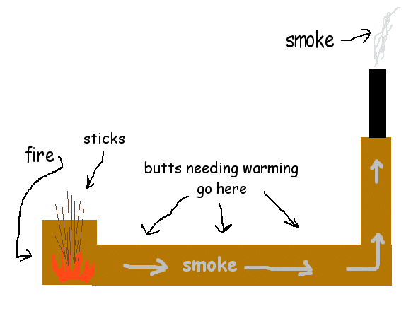

Ovo je potpuno nova revolucionarna i veoma jednostavna za izradu vrsta šporeta sa ložištem u obliku slova "L" ili "J", a daje istu ili čak i više toplote u odnosu na običan naš šporet uz veoma malu gotovo simboličnu potrošnju drva za loženje.
http://www.who.int/indoorair/interventions/kampala41.pdf
Na poslednjoj 58 strani gore pdf-a, u klasičnoj furuni je potrebno 200 kg drva da bi se dobilo 17 kg hleba, a u Rocket stove-u za istu količinu hleba potrebno je samo 5 kg drva!!!
U prilogu takođe ima poređenje u potrošnji drva između klasičnog i Rocket stove-a.
http://www.hedon.info/docs/BP53-Roth-11.pdf
http://www.vrac.iastate.edu/et...ations/scottnewrocketstove.pdf

icon Re: USKORO!!! Novi najekonomicniji i drugaciji sporet za etazno grejanje10.11.2010. u 09:17 - pre 193 meseci
Lepo Eloiza, ima potencijala u tome.
Ali ako već daješ sliku i kuješ u Nebesa efikasnost onda stavi i podatke koji idu uz tu istu sliku. A podaci su:
*Made with 2 piece refractory ceramic combustion chamber Insulated w/Pumice �
*Bakes bread
*Ideal for flat bottomed pots (I.e Nicaragua or Zimbabwe
*Efficiency 22%
*Wood savings 40-75% depending on usage
*Cost 65US$
Meni je zapalo za oko ona efikasnost od 22%. Ima na Internetu i neka rešenja sa 33%, ali preko toga nisam video.
I najlošiji proizvođač šporeta u Evropi tvrdi da je iskoristivost 60%, a za kotlove 70%.
I sve što se tamo priča o 10 puta manjoj potrošnji drveta je tačno zato što se poredi sa OTVORENOM vatrom na ognjištu.
Ko god pravi kotlić ili peče roštilj, ogradi vatru nekim limom ili ciglama pa pravi, i ne znajući, taj isti Rocket Stowe.
Rešenja sa dimnjakom se ne razlikuju od rešenja koja danas imamo komercijalno.
Možda bi mi jedan dobro došao za kotlić, ali za grejanje... kad bih imao ložača koji svakih 10 minuta stavlja po sitno iscepkano drvo...

icon Re: USKORO!!! Novi najekonomicniji i drugaciji sporet za etazno grejanje10.11.2010. u 15:17 - pre 193 meseci
tihi2:Možda bi mi jedan dobro došao za kotlić, ali za grejanje... kad bih imao ložača koji svakih 10 minuta stavlja po sitno iscepkano drvo...
Pa.... i ne mora da loži na svakih 10 minuta ako se ubacuje vertikalno u ložište (samo pada na dole usled gravitacije), a ne horizontalno (pa mora stalno da pomera drvca).
Sitna i suva drva je potrebno dodavati samo kad se upali vatra, a posle kad se uhvati dobar žar tek se onda mogu ubaciti i krupnija drva...

icon Re: USKORO!!! Novi najekonomicniji i drugaciji sporet za etazno grejanje10.11.2010. u 17:01 - pre 193 meseci
Meni su ipak bolji utisak ostavili oni za grejanje vode (za radijatore, jel). Još da se stavi neka kosa rampa od 2m u koju se stave cepanice koje klize na dole u ložište... eto automatike.
Kad završiš stavi jedan foto strip da vidimo...
Po literaturi kažu da je najveća iskoristivost ako se loži drvo u pećima za pirolizu.
Ali peć za pirolizu ne može da napravi svako, a ovakvu može.
