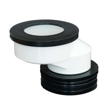

Mozda ce ti biti potrebna ekscentar genzla, da bi prilagodio poziciju odvoda novom monobloku.
Pravi se u vise velicina.
