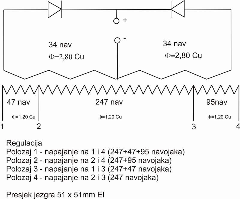

icon Re: Elektrolucni aparat u co211.04.2007. u 00:08 - pre 222 meseci
za kadett-c: odlicno rijeseno u globalu pojednostavljen varstroj aparat. Zaboravih reci da pistolji za CO2 koji nemaju tzv. "euro-jack" (jeftiniji) ne koriste elektroventil nego imaju u rucki pneumatski ventil koji zatvara i otvara gas. Vecina manjih aparata su tako rijeseni. Ne znam samo kako ce ti funkcionisati regulacija zice posto koliko se ja razumijem u elektroniku BDW je u linearnom rezimu sto znaci veliko grijanje pa ne znam koliko ce izdrzati posto motor za zicu zna vuci i do 3-4A. U fabrickim aparatima izlazni tranzistori su u prekidackom rezimu okidani oscilatorom NE555 (jesam li u pravu, izvinite ako grijesim). Ali "ako nije dobro nije ni skupo" nakalemi mu veliki hladnjak pa probaj.
Evo seme jednog Einhell CO2 aparata (deklarisu ga kao 150A ali ja bih prije rekao oko 120A) koji sam premotavao. Inace taj aparat kod covjeka funkcionise godinama (autolimar). Nema prigusnicu uopste, a ukljucenje trafoa je preko trijaka, napajanje elektronike je sa energetskog trafoa stabilizovano na 12V. Mrzi me da crtam kompletnu semu pokusacu nabaciti samo semu trafoa.
Nazalost nisam snimio vrijednosti izlaznog napona u praznom hodu ali da se izracunati. Mozda ce nekom pomoci evo za orijentaciju vrijednosti napona praznog hoda na mom CO2 aparatu (napon mreze 415 V):
1 - 17,5 V
2 - 18,8 V
3 - 20,6 V
4 - 22,3 V
5 - 24,1 V
6 - 26,2 V
7 - 28,3 V
8 - 31,1 V
9 - 34,2 V
10 - 37,0 V
Pozdrav za sve

icon Re: Elektrolucni aparat u co211.04.2007. u 00:13 - pre 222 meseci
kadett-c:
Ako ti ova sema nesto pomogne bogami ces platiti pivo cim dodjem u NS. :)
