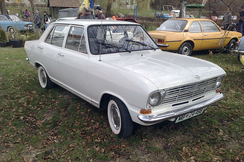

Ma radio sam ja, Java, već, davno još, sa tim poliesterom dok sam imao upravo ovakvog Kadeta, kome su prednja krila bila na šrafove i od poliestera, pa sam jednom prilikom morao da ih krpim i bilo je to sasvim solidno odrađeno, jedino što sam tada imao skoro 30 godina manje, a s druge strane obećao sam već rođaku da mu odradim komplet kupatilo u potkrovlju, tako da bi mi ovakva još jedna obaveza došla ko pasulj na božić.
