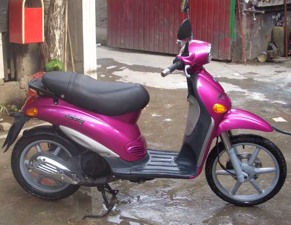

ovako izgleda moj liberty posle sredjivanja

Auuu brate, pa sto ljubicasta?

Bas je lep, ja volim jarke boje, da se primeti u saobracaju!!
