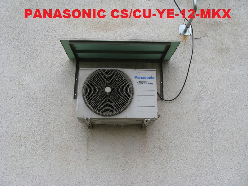

Kad si već pomenuo @djaf: kako zaštititi spoljnu jedinicu od padavina? Predpostavljam da ne sme da se stavlja neka tenda ili tako nešto? Ja sam razmišljao da kod matoraca kad budem stavljao spoljnu stavim dole na metar od betona-tla a ne na zid. Kako je zaštititi od padavina, zna li neko?

icon Re: Izbor klima uredjaja02.01.2018. u 19:08 - pre 106 meseci
Bacanje para.
Ako bilo kojom pokrivkom imalo smanjis kolicinu vazduha ili se napravi recirkulacija onda je vise stete nego koristi.
Na nivou jedne zime to je mozda dan dva kad to uopste ima nekog efekta.

icon Re: Izbor klima uredjaja02.01.2018. u 19:15 - pre 106 meseci
Pa one su projektovane da stoje i na kisi i voda ne moze da prodre unutra, jedino bas ako neki pljusak ne znam ni ja pa da zaliva izmenjivac ali to nece da joj smeta, vise smeta sneg.

icon Re: Izbor klima uredjaja02.01.2018. u 19:57 - pre 106 meseci

icon Re: Izbor klima uredjaja02.01.2018. u 20:24 - pre 106 meseci
zoxor:
Bacanje para.
Tačno tako.Ja sam po preporuci "ovlaštenog" servisera radio nadstrešicu radi zaostalog ledenog pojasa poslije defrosta ali to ništa nije pomoglo.Da je to potrebno napisao bi proizvođač klime.
PANASONIC CS/CU-YE-12-MKX
Grijem samo jednu sobu (kuhinju) od 20m2 u kući bez izolacije i sa standardnom
stolarijom starom 40 godina.Ispod je podrum,iznad ista negrijana prostorija.Kuhinja je
okrenuta ka sjeveru.

icon Re: Izbor klima uredjaja02.01.2018. u 21:31 - pre 106 meseci
Klimi jedino treba voditi računa da cevi imaju izolaciju obavezno! Imam neke klime kojima se raspala izolacija od uv zračenja (ugrađivao ovlašćeni servis) i kada je sunce na toj strani one uzasno loše hlade. Izolovao bih to i ranije nego je uzasno nepristupačno na krovu. To ću ipak morati ovo leto da saniram jer gutaju struju.
Uvek treba gledati da klima bude u nekoj zavetrini ili pod terasom, ne izložena suncu i kiši naročito ove inverter kojima elektronika crkava samo tako od vlage.
Ja malopre cujem neki zvuk drndanja, odradim ručni defrost i izleti 10 litara vode, sad opet radi ko munja ;-)
