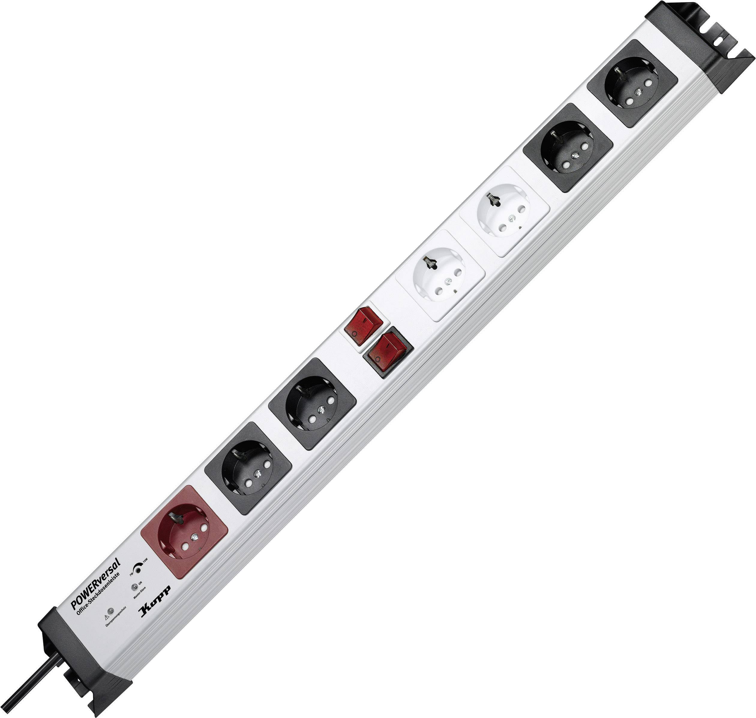

A kad smo vec kod toga , kazite vi meni ovo , ako se klima koja bi se ugradila , napaja strujom sa unutrasnje jedinice , a hocemo stavimo preaponsku zastitu :
Koja bi se inace stavljala u spoljnu jedinicu .. Gde se to onda montira s obzirom da se struja vuce sa unutrasnje ?
Ili se u tom slucaju koristi APC P1-GR , i to je sasvim dovoljno ?

Re: Izbor klima uredjaja 28.10.2014. u 22:55 · pre 146 meseci #6358
obo-bettermann
imaju predstavnike u Srbiji.
U razvodnu tablu sa osiguračima na svaku fazu po jedan, + na nulu i sve prema uzemljenju. Slika ispod:
Zeleno prozorče da je sve ok. Kada prozorče pocrveni, vreme mu je za zamenu.
To služi kao zaštita za teže strujne udare. Cena jednog komada može da bude oko 50€ (ovo je samo orijentacije radi).
Za finije stvari (možda ima i kod Obo nisam proveravao) ali zasigurno jedan od najboljih proizvoda je KOPP. Bio je zastupnik i kod nas, ne znam da li i dalje radi.
Slike ispod:
Na slici iznad, proizvod može da košta oko 100€. Šuko utičnica može da košta oko 15-20€.
"Srce" zaštite su gasni varničari 10kA EPKOS (slika ispod) U jednom uređaju mora da ih ima 3 komada.
Može da bude i samo jedan, ali izgleda kao na slici ispod:
Fino peglanje napona se vrši varistorima. Slika ispod:
Zatim idu filteri. Orijentacione slike, ispod:
Slike su samo kao reference, cene takođe. Komponente mogu da se malko razlikuju po obliku i boji.
Ako zaštita koju ste kupili ne sadrži SVE takve komponente, onda ste novce bacili. I takvi (bez svih tih komponenti) uređaji uopšte ništa ne štite.
Te proizvode nećete naći po šopovima gde se prodaju komponente za računare i slično. Pronaći će te ih samo u specijalizovanim i malo bolje opremljenim ozbiljnijim prodavnicama elektro opreme.
