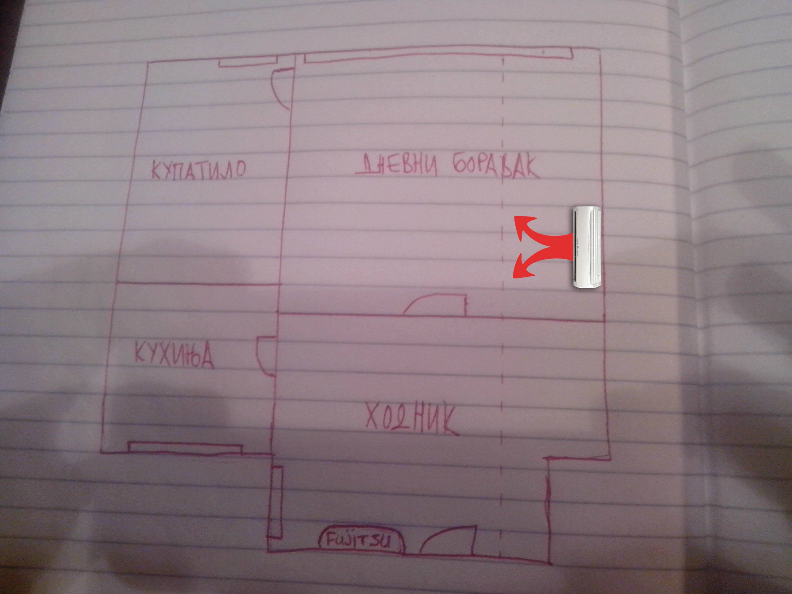

Ja bih je recimo postavio ovako..
Onda horizontalna krilca rucno namestis tako da budu razmaknuta levo-desno, koliko to moze, da deo toplote prodje kroz vrata u hodnik.
Jedini je problem ako ti se vrata otvaraju kako si nacrtao (onda ih obrni da se otvaraju ulevo :) )

Ja svakako ne planiram da moj hodnik koristim kao one klasicne male uzane hodnike kakvi se mogu videti u vecini stambenih zgrada. Moj hodnik je zapravo pravi veliki ulazni hol. To je prakticno zasebna soba velicine nesto preko 11 m2, sa zasebnim velikim dvokrilnim prozorom sa bocne strane. Ja sam planirao da ga koristim kao neku vrstu dnevno-boravisnog prostora pa i kao spavacu sobu u nekim redjim situacijama. Meni bi bilo sasvim dovoljno ako bi zimi u sobi moglo da se postigne 20 C tokom noci. To bi bilo sasvim dovoljno. Pod uslovom da klima ne mora da se muci radeci u nekom jakom rezimu maltene po ceo dan da bi odrzavala tu temperaturu. I ponavljam jos jednom, iznad, ispod i sa bocne strane su stanovi tako da i tu mogu da racunam na nesto dodatne toplotne energije. Ovi ispod i iznad mene imaju centralno grejanje, a verovatno i ovi sa strane pa valjda i to nesto znaci. :-)

icon Re: Izbor klima uredjaja10.11.2014. u 23:41 - pre 144 meseci
baggio:
Da, otvaraju se bas tako kako sam nacrtao. Mada to i nije problem u smislu da je resiv. Problem u tvom predlogu je opet polozaj spoljne jedinice. Ona mora biti u onom spoljasnjem uglu koji cine kuhinja i hodnik. Mogao bih mozda da je smestim i na terasu ali ona je jos dalje tako da tek to ne bi bilo aktuelno.

icon Re: Izbor klima uredjaja10.11.2014. u 23:48 - pre 144 meseci
U tom slucaju na poziciju tacno naspram ove (ledja na zid od kupatila). Jedino sto tako do kuhinje nece dobaciti ni malo. Instalacije onda kroz dva zida (prema hodniku pa spoljni). Stavis PVC cetvrtaste kanalice pa nece biti toliko ruzno. Najlepse bi bilo da stemujes zid pa polozis unutra instalacije, ali to nazalost ni jedan servis nece odraditi.

icon Re: Izbor klima uredjaja11.11.2014. u 00:05 - pre 144 meseci
@Baggio - pa zar nije prakticnija moja ideja pozicije klime u smislu da em direktno greje hodnik, em istovremeno direktno sav vazduh usmerava prema sobi? Pretpostavljam da bi nesto toplog vazduha uspelo eventualno da stigne i do kuhinje!?

icon Re: Izbor klima uredjaja11.11.2014. u 00:50 - pre 144 meseci
Po cemu je prakticnije ?
-instalacija od unutarnje do vanjske po zadnjem baggiovom prijedlogu bi bila 3m ili mrvicu vise
-manje od 3m nebi trebao stavit ni da je u hodniku
-u hodniku ce se vjerovatno vidjet cijevi na zidu
-ako je u sobi instalacija se vodi kroz kuhinju i kupatilo pa se uopce ne vide cijevi iz sobe ni iz hodnika,sto je po meni ljepse

icon Re: Izbor klima uredjaja11.11.2014. u 07:06 - pre 144 meseci
Jedna od mojih tri klima je u hodniku (nije da nisam dobro pretpostavio i da sam zgresio, nego tako je trebalo da bude), i mogu ti reci, gledajuci i tvoj crtez, radi sta ces raditi i postavi klimu u dnevni boravak.
Svaki put ti hodnik bude topliji nego dnevni boravak (a treba obrnuto), moras postaviti na visu temp, i tada efikasnot opada, a i pitanje je kolko ces se mozes zagrejati kada je veci minus, sva toplota ide gore nad vratima. 8m da zagrejes do kraja i da toplota udje niz vratima kada je napolju u vecom minusu, ne znam, i diskutabilno, a tu je i kupatilo???
typeonegative:
Pa ako taj vazduh stigne do sobe onda ok, ali plasim se da je ipak prevelika razdaljina do vrata. Ja kod mene imam slicnu situaciju, da klimom iz kuhinje grejem i sobu. Ali kod mene je do vrata oko 3m, a imam i drugu klimu u sobi :) Sa jednom moze u ovom prelaznom periodu, a kad zahladni, rade obe.
U principu mozes i ovako kako si ti nacrtao, pa ako ne budes zadovoljan dogodine kupi jos jedan inverter za sobu.:)
A mozes da napravis i ventilacioni otvor sa nekim tihim ventilatorom, pa ga ugradi iznad vrata da duva u sobu i mesa vazduh ;) Rucno ukljucivanje.

Kod mog poznanika klima stoji u dnevnom boravku tačno naspram ulaznih vrata u isti ( cca 3,5 m) , krilca postavljena na oko 75 stepeni u odnosu na zid na kom je postavljena. Temperatura kod njega podešena uvek na 26 stepeni i izduvavanje na najveću brzinu. Klima izduvava kroz ta vrata prema hodniku i dalje prema dve sobe koje su naspram dnevnog boravka. Prošle zime klima urađena i samo sa njom grejano. Dnevna soba sa kuhinjom 3,5x8m, hodnik 2,5x5m , soba 1 4x3,5 , soba2 4x4(spavaća koja se ugavnom nije grejala, zatvorena vrata ) , kupatilo grejano na sušaru za veš.Kuća blok + 10cm stiropor i tavanska ploča 15cm vuna. Temperature po prostorijama na oko -5 spoljnih , dnevna 23 , hodnik 25, soba 1 22 stepena. Inače u pitanju je Fujitsu ASYG12LLCB

icon Re: Izbor klima uredjaja11.11.2014. u 09:24 - pre 144 meseci
Idealno bi ti bilo da imas dve manje klime jednu u dn sobi kao sto ti je Baggio nacrtao a drugu u hodniku koja bi ti grejala i kuhinju.
Naravno ovo ti pricam teoretski ne uzimajuci u obzir finansije.

icon Re: Izbor klima uredjaja11.11.2014. u 09:58 - pre 144 meseci
@typeonegative
Jeste, ja sam prosle zime grejao i predsoblje sa klimom postavljenom u dnevnom boravku, ali je kod mene uredjaj postavljen bas kako ti svi ovde savetuju, tj na spoljni zid u dnevnom boravku - nasuprot hodniku. Obzirom na sve to sto si napisao, da se stanovi oko tebe greju, pogotovo onaj odozdo, skoro sam pa sasvim siguran da ces i postavljanjem klime u hodnik bez problema grejati i dnevni boravak. ALI ... neizvesno je koliko ce uredjaj morati vise da radi i trosi da ti sa te pozicije napravi adekvatnu temperaturu u dnevnom boravku i koliko ce na ustrb toga hodnik biti bespotrebno topliji. Ja te shvatam da ti koristis za boravak i hodnik, ali ti je valjda dnevni boravak ipak prioritetniji. Obzirom na skicu koju si postavio, mislim da su tvoji najveci toplotni gubici u stanu bas na spoljnom zidu prema ulici (zid u dnevnom boravku). Hodnik manje gubi toplotu jer ulazna vrata nisu spoljna. Ako ti dnevni boravak ima vece toplotne gubitke (bar se tako cini odokativno), a unutrasnja jedinica bude postavljena u hodnik, moraces da bespotrebno maltretiras uredjaj i zadajes mu vece temperature da bi i dnevni boravak bio kako treba topao. Veruj mi (a to ce da ti potvrde i ostali) i samo 1C vise zadato na klimi moze bas podugacko da potraje dok se ne postigne efekat.
Ne znam dali bi bilo relevantno (neka daju savet i iskusniji) da uradis neku svojerucnu probu, recimo da posle grejanja uvece do jutra nista ne greje stan, da vrata budu pozatvarana, te da ujutru premeris nekim preciznijim termometrom stanje po prostorijama i vidis koliko koja odaje toplote kada se ne greje. Sada nije neka hladnoca, ali ces mozda imati precizniju sliku o toplotnim gubicima stana. Ako je dnevni boravak recimo 2-3C hladniji od hodnika, sad na ovom vremenu, mislim da ti je stavrno iluzorno da postavljas klimu u hodnik..ovo je neko moje razmisljanje, verujem da ce iskusniji clanovi da ti daju jos precizniji savet sto se tice toga..
edit 11.20...vecu cenu instalacije za montazu na zid u dnevnom boravku ces za jednu ili najvise dve zime da isplatis kroz potrosnju

icon Re: Izbor klima uredjaja11.11.2014. u 12:14 - pre 144 meseci
Hvala svima jos jednom na savetima. Pa, postoji u krajnjoj liniji i opcija da kupim ovu klimu za hodnik i kuhinju:
http://www.coolshop.rs/fujitsu-general-inverter-ashg07leca
a da dnevni boravak i kupatilo grejem sa TA peci od 2kW ( akumuliranje iskljucivo nocu ). Pritom bi naravno vrata od dnevnog boravka bila stalno zatvorena radi maksimalnog ucinka oba grejna tela. To je mozda i elegantnije/prakticnije resenje od ASHB12LDC!? Samo ne znam da li bi bilo energetski i finansijski efikasnije!?

icon Re: Izbor klima uredjaja11.11.2014. u 12:28 - pre 144 meseci
A da postavis jednu u dnevni boravak a jednu u hodnik...
