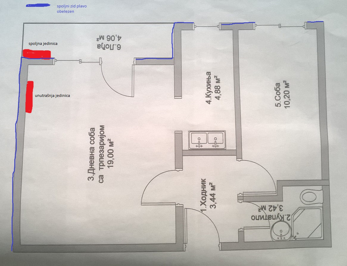

Evo skice moga stana, tu gde je obelezeno tu bih postavio klimu. Primarno mi je da zagrejem dnevni boravak, kuhinju, hodnik i kupatilo. Ta vrata bi bila non stop otvorena. Vrata od spavaće sobe bi preko dana bila zatvorena, a otvarala bi se noću, tu i ne treba da mi bude previše toplo. Možda bih tu čak ubacio jedan norveski radijator koji bi se palio samo noću. E sad me zanima vaše mišljenje da li bi to bilo dobro rešenje za primarno grejanje preko zime. Ne bih klimu stavljao naspram vrata od hodnika iz razloga što mi je tu sedeća garnitura, i ne verujem da bi bilo prijatno da se sedi direktno ispod klime. Klima bi verovatno bila fujitsu ASYG 12 LU

krajiska: Evo skice moga stana, tu gde je obelezeno tu bih postavio klimu. Primarno mi je da zagrejem dnevni boravak, kuhinju, hodnik i kupatilo. Ta vrata bi bila non stop otvorena. Vrata od spavaće sobe bi preko dana bila zatvorena, a otvarala bi se noću, tu i ne treba da mi bude previše toplo. Možda bih tu čak ubacio jedan norveski radijator koji bi se palio samo noću. E sad me zanima vaše mišljenje da li bi to bilo dobro rešenje za primarno grejanje preko zime. Ne bih klimu stavljao naspram vrata od hodnika iz razloga što mi je tu sedeća garnitura, i ne verujem da bi bilo prijatno da se sedi direktno ispod klime. Klima bi verovatno bila fujitsu ASYG 12 LU
[Ovu poruku je menjao krajiska dana 14.04.2015. u 19:56 GMT+1]
mislim da bi trebalo da drzis otvorena vrata od spavace sobe svakako, jer ce klima svakako da ugreje tih 40tak kvadrata, a samo strujanje vazduha, tj malo zabaceniji polozaj spavace sobe u odnosu da je klima naspram vrata od hodnika, ce doprineti da u njoj bude nesto hladnije nego u dnevnom boravku, tako da je po meni bespotrebno kombinovati sa nekim dodacima za grejanje za spavacu sobu. posto si rekao da imas solidnu izolaciju, i pvc stolariju, LU bi trebalo bez problema da pokrije tvoj stan u celini.

@kraijiska
Ja ne bi tu postavio klimu , vec bi je postavio onako kako sam ja to plavom bojom oznacio ( mada vidim da bi ti to rado izbegao ), i lako moze da se desi da bi ceo stan grejao bez problema .. Mislim da ako klimu usmeris da duva u pravcu vrata a ne ka dole , da ti mozda i ne bi smetalo duvanje , tu mislim na grejanje prvenstveno .. Ako je postavis gde si ti postavio , grejaces dnevnu i kuhinju bez problema ali ostatak ne verujem .. vazduh se zabija iznad ragastoa to imaj na umu .. i nemoj zaboraviti , klima se ne pomera svaki dan , dobro razmisli sta ti je prioritet i sta ti je cinit tj gde je postaviti ..
http://www.dodaj.rs/f/2x/13E/3QcIUNlZ/1/wp20150413182734pro-2.jpg
