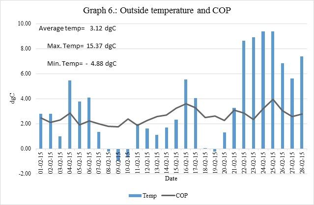

Grejem akomulator od 1000l u režimu da se TP pali na 30 a gasi na 40*C. U januaru je to režim 35-45*C. I to ne menjam cele zime, kakva god bila spoljnja temperatura.
Radijatori panelni Jugoterm iz 1995 i po računi mi treba voda od 42*C na spoljnjih -18*C.
Primetio sam da TP troši kad je oko 10*C napolju oko 3.5kw a kad je hladno 4.9kw.
Ta Fujitcu ima bar grejač od 2kw koji se računa. Po grafikonima snage kinezi kažu da daje 10kw na -10*C a 8kw na -20*C. I nisam imao problem na minus temperaturama.
Računaš na temperaturi -7*C a takvih dana je prošle zime bilo samo 5. I slovima PET. Temperatura u gradu tj u mom dvorištu je 3-5*C veća nego ona zvanično izmerena na Rimskim šančevima od meteorologa.
Najgora temperatura za TP je od -1 do +3*C. Tada ledi dosta i ide u defrost svakih 35minuta. Ispod -1*C radi vidno bolje.
Našao sam i jenu sliku za februar 2015.

icon Re: Izbor klima uredjaja07.08.2015. u 20:53 - pre 134 meseci
tihi2:
Po grafikonima snage kinezi kažu da daje 10kw na -10*C .
[/URL]
Ja ne znam tacno da kazem koliko tvoja TP daje toplote na - 10 c ali se vidi da jedna vrhunska TP Fujitsu mora da povuce 6.37 kw struje na - 7 c.
A taj rad u opsegu od + 5 pa do - 1 c po meni je jako diskutabilan . Diskutabilna je efikasnost i kompletan kapacitet u takvim uslovima rada............
Ti o tome najbolje znas a ja imam svoje misljenje ............mislim da to cudo " jede " struju odnosno da je vrlo losa efikasnost. Taj tvoj sistem Kineska TP + akumulator toplote 1000 l .................nikada ne bih izabrao.

tihi2
Član broj: 254648
Poruke: 1685
+99 Profil
icon Re: Izbor klima uredjaja07.08.2015. u 22:38 - pre 134 meseci
Pre 2 godine kad sam rešavao svoj problem, bio sam kod čoveka koji ima Fujitsu neku Ve**stage i morao je da isključi grejač (od 2 a možda i 3kw) jer se stalno pali kada padne temperatura ispod valjda -5. Grejačem održava ravnomerniju temperaturu i brže dostigne zadatu, valjda. Pošto je cena bila oko 9000evra nisam se više raspitivao.
Ako je grejač u Fujitsu od 2kw onda je potrošnja ne 6.37kw već 4.37 što je pristojno. Skoro sam siguran da je na većim modelima grejač od 3kw (pa za tu snagu vuče 3.37kw) i potvrdi se tvrdnja Anona da je Fujitsu vrhunska (u šta valjda niko ne sumnja).
