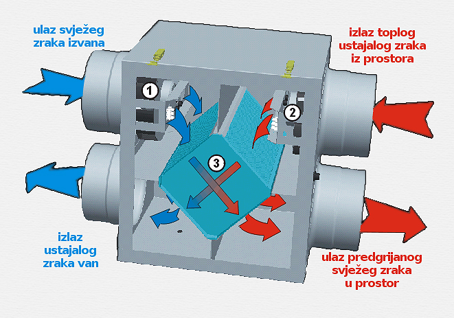

Pitanje, sta je Rekuperator i cemu sluzi?

icon Re: Izbor klima uredjaja29.10.2015. u 21:37 - pre 132 meseci
Slika govori vise od hiljadu rijeci :-)

Služi umesto prozora ☺, oduzima energiju ustajalom vazduhu i dodaje svežem, tako da se izmenom vazduha ne gubi toplota a obezbeđuje svež vazduh. Odličan uredjaj ali za naše uslove prilično skup luksuz.Neophodan u projektovanju pasivnih kuća. 👍

icon Re: Izbor klima uredjaja29.10.2015. u 22:17 - pre 132 meseci
Hvala na pojasnjenju ;) O kojoj cifri pricamo? Potrosnja? Jesam dosadan, ali sta znaci termin "pasivna kuca"?

icon Re: Izbor klima uredjaja29.10.2015. u 22:30 - pre 132 meseci
Pasivna kuća je za današnje pojmove ultimativna sloboda ,koju mali broj ljudi može da priušti, postoje tačno definisani stanadardi ima toga puno na netu. Krajnje pojednostavljeno to je samoodrživa kuća , odnosno da možeš da pustiš kera i pošalješ sve inkasante u PM.☺😈

icon Re: Izbor klima uredjaja29.10.2015. u 22:40 - pre 132 meseci
Kod rekuperatora struju trosi samo ventilator,svega 10-20w,topli zrak koji izlazi sobom ugrije onog koji ulazi,izuzev ako rekuperator ima dodatni grijac za situacije kad je vani veci minus da bi sprijecio bas da ledi.

Za kvalitetan rekuperator racunaj sa instalacijom 1500-2000€ pogonski trosak zavisno od velicine 1,5-2kW struje dnevno tako da se isplati samo ako racunas i pun komfor koji dobijas ako ti je bitna samo usteda u grejanju tesko da kod nas mozes dobiti pozitivnu racunicu.
