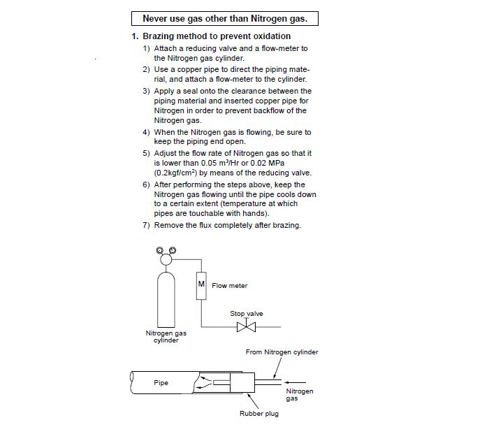

Na drugom forumu (gde ima dovoljno "strucnjaka") vidim neke montaze pa iako je ta tema apsolvirana ja bi dodao par stvari.
Na forumu su opste poznata zlatna pravila montaze:
-minimalna duzina cevi zavisno od preporuke proizvodjaca
-posebno izolovane cevi
-antivibracioni oslonci
-vakumiranje
Ja bi tu dodao:
-ne seci holendere na unutrasnjoj jedinici rizikujete da vam se ospori garancija u slucaju kvara
-ne variti cevi (ako se produzuju) bez azota rizikujete ozbiljan kvar a tesko ce vam iko prihvatiti garanciju

@zoxor
Pitaju zasto azot prilikom varenja?

Ukoliko se vari bez N,dolazi do stvaranja čađi,onog crnila, koje se pri vakumiranju ne ocisti,vec posle sa freonom nastavi kruziti sistemom. N kao gas ima zastitnu ulogu pri varenju.
Bar je tako meni objasnjeno.

icon Re: Izbor klima uredjaja05.10.2017. u 11:03 - pre 109 meseci
Upravo tako.
Oksidacija koja se stvara sa spoljne strane stvara se i sa unutrasnje.
Azot sluzi da istisne kiseonik iz cevi i samim tim ne dolazi do oksidacije cev ostaje cista.
Desava nam se redovno da "iskusni majstori koji sve znaju" montiraju VRF sa stotine varova bez azota pa kukala majka.
Naravno mogu da se seku holenderi ne mora da se vari azotom ne mora ni posebna izolacija ni antivibracioni
pa cak ni da se vakumira a radice pitanje je samo kako?

Tvrdo lemljenje pod azotom:
