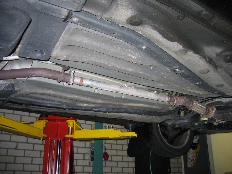

  1. bakara18.03.2007. u 20:55zapis iz teksta poruke
#8
evo ovako treba da izgleda :)
Poz,
Sale
