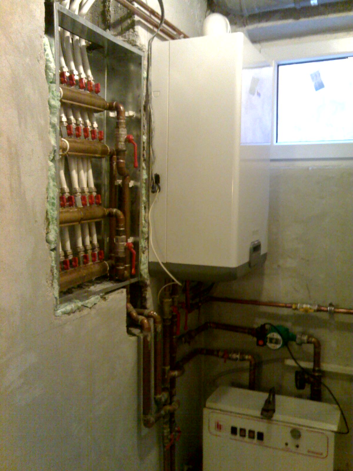

icon Re: Ferroli gasni kotlovi12.07.2007. u 18:23 - pre 232 meseci
dobro su ti rekli kondenzacija ima efekta samo na nizim
temperaturama tako da ti je bolje da ne uzimas
kondenzacioni kotao ako radis klasicno grejanje
na radijatore .
evo kako to izgleda kod mene .
pozzz......
