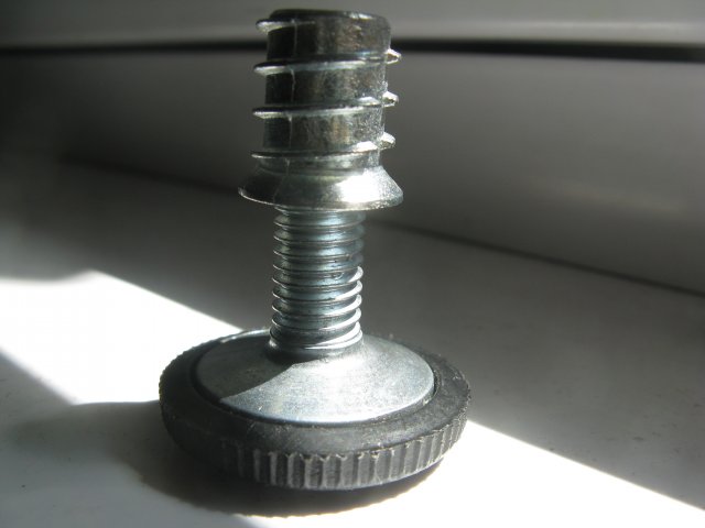

Sa kupovnom kuhinjom imam par problema. Kuhinja nema štelujuće nogice pa se klati na neravnom podu.
Neke ekstremno kratke stelujuce nogice bi možda završile posao, ne znam da li takve uopšte postoje.

[quote]Neke ekstremno kratke stelujuce nogice bi možda završile posao, ne znam da li takve uopšte postoje./quote]
Postoje , recimo ovako nesto
izbusi bocne stranice odozdo burgijom f 10 , imbus kljucem zavijes ovu maticu i onda steluj tockice kako hoces .
