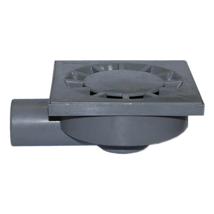

Pošto je ovo techzone temu koju bih otvorio za sledeće pitanje ne bi bila prigodna...
Pa ajd kratko ovde, kad sam već postao vredan.
Čisteći bojler od gomile kamenca koji mi je upao u kadu, pa u slivnik, otvorio sam slivnik i očistio ga nekom kiselinom.
E sad, nešto mi je tu čudno.
Inače, nekada mi u kupatilu prilično smrdi. Pomirio sam se sa tim da je razlog jer živi u prizemlju, ali izgleda nije tako.
Da ne bi bilo povratnih neprijatnih mirisa, pretpostavljam da u slivniku treba da postoji neki "vodeni čep", kojeg ja nemam.
Imam samo neku glupu kapicu i to je to.
Evo fotografije, koja je malo odvratna zbog te kiseline koja je pojela svu štroku koja se godinama taložila :)
Da li u ovu rupu, prečnika 12-13cm može da se stavi nešto što bi formiralo taj vodeni čep.
Odnosno kad se voda sliva da se neko parče plastike podigne i ispod njega prolazi voda u slivnik, a kada se ne sliva, da ta plastična kapica sa vodom izoluje povratne mirise?
I dajte još neke predloge čime bih mogao još bolje da očistim ovo

Tebi treba takozvani sifon za slivnik. Lako ćeš ga naći i na Google slikama, a i u prodavnicama vodoinstalaterskog materijala.

Tebi treba nesto ovako da se ugradi:
Ne znam gde ima da se kupi...Video sam te podne sifone koji izgledaju kao neka cevka nesto uza od rupe i izmedju stenke te rupe i te cevke je utor sa vodom i od gore kao casa okrenuta naopacke ulazi u to i tako brani da miris izlazi iz rupe. Al sam objasnio, jbmlga :D
Resenje zasigurno postoji. Najbolje je da zoves nekog vodoinstalera da to vidi na licu mesta i preporuci ti sta da uradis. To je za njih laganica...

Koji je to majstor stavio slivnik na pola kade?
Imas taj slivnik u bilo kojoj radnji koja prodaje vodovodni materijal, treba ti slivnik sa odvodom u pod, ne kao ovaj sto je gile postavio.
Da bi montirao taj slivnik moras razbiti ovu resetku, pa odmah i nju kupi jer ces je morati zameniti.
Kad kupujes resetku za slivnik kupi neku kvalitetniju inace ces imati rdjavu resetku.

Ako na resetku mislis na ovaj okvir sto drzi poklopac da sakrije "pola slivnika" :), kupicu i to.
Samo ne znam kako da ga pricvrstim. Vidim da su ovde to lepili nekim silikonom.

To obicno keramicar ugradjuje kada se rade plocice i montira se lepkom za plocice.
Izmeri dimenziju te rupe i pravac radnja, (ponesi i sliku) objasni da ti treba slivnik (resetka se kupuje posebno)
Gornju resetku moras da skines da bi slivnik montirao.
kako ces ga montirati, ne znam...vidim da je budzeno silikonom, pod parolom snadji se

Bio malopre u jednoj vodoinstalaterskoj radnji, u sklopu velike "uradi sam" kuće. Kod nas u KGu je i zove se Čar.
Obično svi uglavnom kupuju tamo.
Siđem, pokažem istu ovu fotku i lik mi kaže da ne postoji tako nešto da se stavi unutra :)
Da mi je to polomljeno i da treba celo da se menja, ali da bolje da trpim smrad, jer će vodoinstalater morati da mi razbija pod da zameni drugu cev koja ima taj kanal... O_O
Odem u neku drugu smešnu, malecnu vodoinstalatersku radnju i kaže mi da nije problem, da samo treba da znam da li mi je prečnik rupe 5 ili 7cm.
Pokaže mi kako to izgleda, ali na žalost tog momenta nije imao sa otvorom prema dole u podu, pa da dođem sutra ujutru.
Nego mi se ne sviđaju na izgled.
Ovaj materijal i ovaj fazon
http://www.cevovod.com/cevovod...livnik%20horizontalni%20pestan
jel to OK?

Jeste, samo tebi treba sa odvodom na dole i tu plasticnu resetku zamenis sa metalnom.
Precnik cevi je verovatno 5cm.

sutra mu stize sa odvodom prema dole. super. Jeste 5cm, a ovaj plastikenac cu da zamenim.
