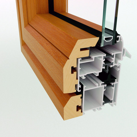

icon Re: PVC stolarija-popravka19.09.2014. u 23:44 - pre 146 meseci
@ivan.985
I pored toga sto su prozori drveni, zasticeni sa alu profilom, kao na gornjim linkovima koje sam postavio, cilj je jedna i jedinstvena, a to je dobra spoljasna zastita, i naravno drvo kao odlicna izolacija.
Kako god, taj aluminium stiti drvo maksimalno...
E sad, evo bas onakvog kakvog sam pomenuo, lepo prikazan na slici:
Ovde moze lepo da se uoce sve prednosti ovakvog profila.
Prvo i osnovno, profil koj se vidi u preseku je izradjen sa termobarijerom, tacnije deo koj je aluminium.
Unutrasnji deo je od drveta, prakticno ovo je ono o cemu sam pricao, pola drvo, pola aluminijum.
Drvo daje toplinu u prostoru, dobar je izolator, a sa druge strane imas odlican alu prozor, koj dobro stiti od vremenskih prilika ili neprilika, a samim tim sto ima termobarijeru, odlican je izolator.
Mislim da nema potrebe da se ulazi u diskusiju oko koeficienta sprovodlivosti, i td itd...
Zanima me tvoje misljenje oko ovog tipa prozora...
Ja verujem da je ovo mnogo bolje nego PVC ili Al.
Sale

Ne mogu da se slozim sa tobom da ta drvena lajsna sluzi kao izolator, izolator je termoprekid , drvo sluzi samo kao ukras.
SaleSk:
Opet demant: nije pola drvo pola alu, cak i laik vidi da je dve trecine alu a jedna drvo, i opet drvo tu ne igra ulogu izolatora, sasvim je dovoljan izolator ona plastika!
Onaj koji radi sa stolarijom, zna da je najveci gubitak toplote preko stakla, a najmanji preko profila od kojeg je prozor izradjen, ali ne kazem da ovo nije lepo, kazem da je nepotrebno bacanje para. A sto se tice da drvo u kuci odaje toplou, to se apsolutno slazem, ali kad ga bacis u kotao.
Ja sam na mojoj kuci uradio solariju u zlatnom hrastu, i svi su mi rekli da je od lepog drveta odradjena stolarija, laik to ne prepoznaje, a meni sasvim lepo izgleda, a ujedno sa roslojnim staklom i nema dalje. Kvlaiteni profili sa jakim celikom i roslojno staklo je dobitna kombinacija. Tacka.
