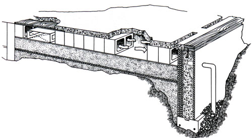

U ovom konceptu naročiti značaj imaju armiranobetonske međuspratne konstrukcije. Betonska konstrukcija, cementna košuljica, kamene ploče i sl. mogu zadržavati toplotnu energiju koja dolazi kroz prozore sunčevim zracima, ili iz cevi podnog grejanja (hlađenja) instaliranih u košuljici.
Ovo su već dobro poznati načini korišćenja mase betona u podu prostorija, međutim, neki građevinci u SAD već dugo primenjuju još jedan pristup iskoriščavanju termičke mase betona.
Naime, kutijasta međuspratna armiranobetonska konstrukcija ili dupli zidani zid mogu biti posmatrani kao cevovodi KGH sistema... Tavanica se izvodi kao konstrukcija od dve paralelne armiranobetonske ploče (podne i plafonske), sa AB-rebrima koje ih povezuju u sredini. Temeljna ploča može imati cevi u sebi (kao na fotografiji ispod).
Kroz dobijene kanale (poput kanala dobijenih spajanjem elemenata u polumontažnoj tavanici – TM, LMT, itd.) može se puštati topao ili hladan vazduh, zavisno od temperature koja treba da se postigne u prostoriji. Vazduh predaje temperaturu betonskoj masi koja je zatim predaje vazduhu u prostoriji.

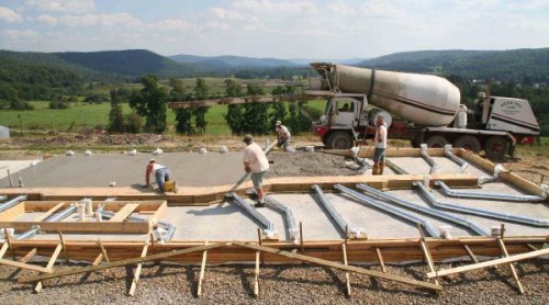

Bruce Brownell je čovek za koga kažu da je čitav život posvetio projektovanju, poboljšanjima i građenju kuća sa ovakvim sistemom za regulaciju temperature. Na sajtu njegove firme Adirondack Alternate Energy (link na kraju teksta) detaljnije su opisani načini na koji se kuća zagreva pomoću ovakvih "cevovoda".
Mali ventilator vraća topao vazduh iz najviših zona u kući kroz cevi sve do ispod najnižeg poda. Odatle ponovo dopire do prizemlja i kruži dalje kroz kuću u kojoj ukupna termička masa betona iznosi od 70 do 100 tona.
Po njegovoj tvrdnji temperatura u ovakvim kućama ne može da padne ispod nule tokom oštre zime a vlažnost vazduha zadržava se na 45-50% tokom zimskih meseci. Promena temperature u enterijeru kreće se oko 6°C, tvrdi se na sajtu Brownell-ove kompanije.
Naravno, s obzirom da se vazduh vraća u ponovno kruženje, prolazi tri puta kroz filter za sat vremena što eliminiše najveći deo prašine.
Firma Adirondack tvrdi da je izgradila preko 300 ovakvih kuća. Na linku na kraju teskta možete pogledati više detalja njegovog projekta Kosmer Solar House (sa fotografijama).
