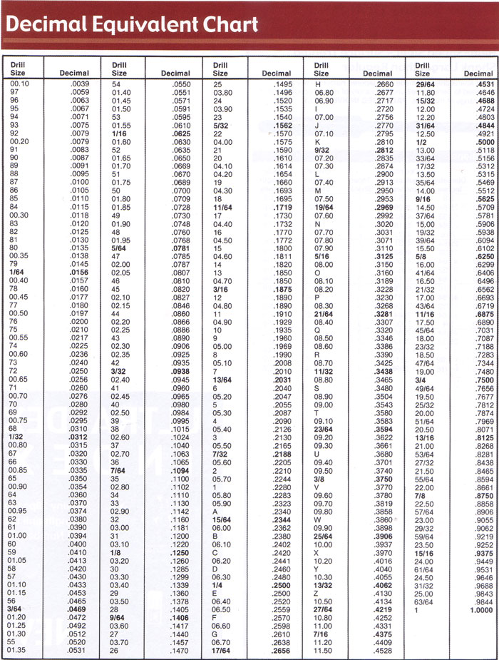

Hteo bih da napravim ovakav brener, ali mi nije jasno kakva je to dizna čiji je otvor označen sa "#56". Koliko vidim pretražujući sajtove, ovo nije retka oznaka za diznu, ali nigde ne mogu da nađem kakve su joj karakteristike, tj prečnik i dužina otvora. Zna li neko nešto o tome?

Evo, našao sam napokon, to je zapravo američka oznaka za promer burgije. Okačiću ovde tabelu, ako još nekome zatreba. Veličina #56 odgovara promeru od 0,0465 inch, odnosno 1,2 mm otprilike.

evo ja da se zahvalim, mozda i posluzi ova tabela ;)
