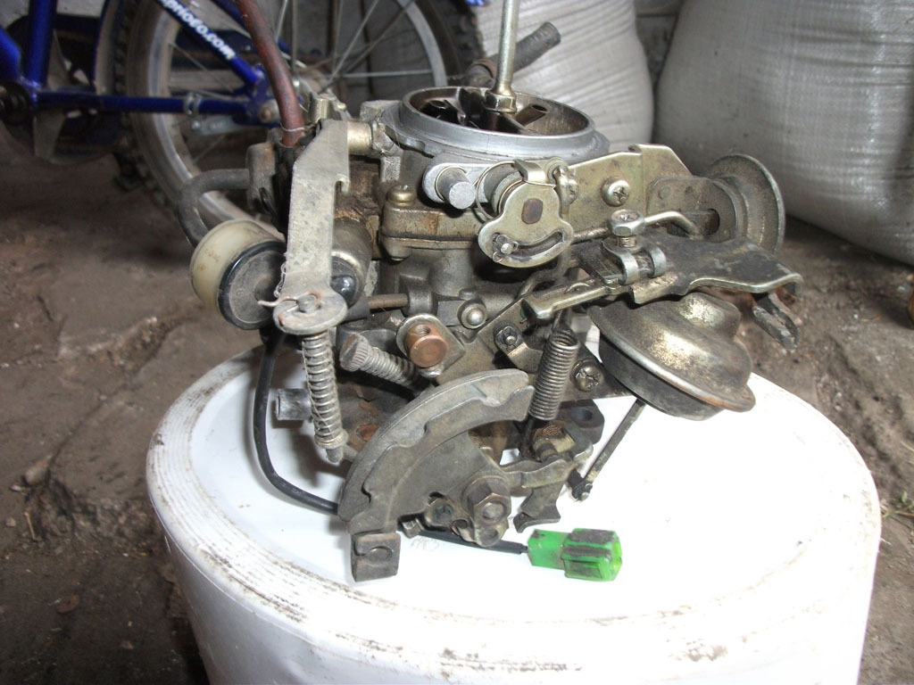

E drustvo evo karburatora. Vise slika. Pa mi recite jel to taj. Cini mi se da ima samo mehanicki saug ali nisam siguran vi bolje znate.....

Zare ovo nije karburator koji je kod mene. Ovo je neka prosta verzija, mehanicka... bez elektronskog sauga i ostalih cuda... mozda je sa DX modela ili neke prastare Corolle.

Ovo je karburator od toyote starlet. Koje su imale iste 2e motore iste kubikaze. Verujem da ce ovo moci da legne umesto kecevog. Stim sto ce mi trebati vasa pomoc oko stelovanja i vezivanja creva.

Sa kog Starleta? Ja sam cackao 2 komada razlicitih godina i oba su imala identican karburator kao kod mene... ovo je za rusko trziste sto posto, tamo je isao rucni saug cini mi se. Ili neki istocni region ili Azija. Nemas na njemu ista povezivanja kao na nasem karbu, tesko cemo ti tu pomoci, pogledacu ja u semu u originalnom servisnom uputstvu pa cu ti okaciti, barem kako izgleda rastavljen ako ima taj model.

Cim su ugradjivani na 2E motore onda mora da bude da valja. Tj da moze da se ugradi. Bez nekih vecih zavrzlama.
