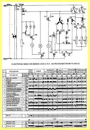

Interesuje me da li je oguće da ova mašina nema centrifugu na potezu 7- 11(obojeni veš). Ovo na 12 vidim da je za izbacivanje vode. Od 1-6 je za bijeli veš na temp.90 stepeni i tu ima centrifugu. Samo da napomenem da mašina radi nigdje ne zastajkuje i idradi ciklus. Jel moguće da pri pranju obojenog veša moram okrenuti programator prije 6-ce za bi iscentrifugirao veš. Mašinu sam dobio u račun , mjenjao sam joj ležaj ofarbao je i sada bi je prodao ali me to buni.
Nemam šheme sa ovim programatorom. našao sa sa programatorom EMP 311b i na toj shemi u naznačenim intervalima baš nema centrifuge. POZZ!!

icon Re: Veš mašina VM 18.50 EI-Niš programator PG 90014.12.2011. u 17:53 - pre 180 meseci
http://t0.gstatic.com/images?q...NHBDXX0KQMjoLhCLkDmhC-1LXKCUf5
Pregledaj dijagram pa vidi.

icon Re: Veš mašina VM 18.50 EI-Niš programator PG 90014.12.2011. u 19:17 - pre 180 meseci
Hvala ali ne vidi se dobro, probao sam uvećati ali nište, još nešto ovo dugme od 90 stepeni ono je vjerovatno kad je uključeno za temp. od 90stepeni a kad je isljučeno za 60 temp. zar ne????!!!

icon Re: Veš mašina VM 18.50 EI-Niš programator PG 90015.12.2011. u 06:56 - pre 180 meseci
Da si pit'o ženu da li se obojeni veš centrifugira,sad ne bi uopšte bio u dilemi.
Rekla bi ti decidirano, jasno i glasno NEEEE!!!
To domačice same vraćaju na centrifugu,i to na kratko,buljeći sve vreme u bubanj,sa rukom spremnom na dugmetu za centrifugu.
Dobro i tu ,među obojenim vešom ima razlike,A TO ME NE PITAJ KAKVE,pa neki trpi žešće centrifugiranje,a neki ne.
E,sad,koliko me sećanje služi kod tih niških mašina obrnut je princip kod tog dugmeta za izbor temperature 90/60, kad je u isključenom položaju onda je 90,a uključeno,60.
Pokušaj ovde http://www.vesmasine.ramden.com/ei-nis/elektro%20sheme.htm
da nađeš ono što ti treba.

icon Re: Veš mašina VM 18.50 EI-Niš programator PG 90015.12.2011. u 09:06 - pre 180 meseci
E Hvala!! Po ovoj shemi a i kako sam pretpostavljao prekidač se odnosi na 90 stepeni odnosno njegov termostat i pokazuje da kada je ukljućen a vjerovatno pritisnut prema naprijed taj termostat je u funciji a kada je u zadnjem položaju vjerovatno je isljučen i nema funkciju ( te tad mašina radi na 60stepeni). To mi nije problem provjeriti otvorim mašinu pa unimerom provjerim ovaj prekidač. Kad govorite o obojenom vešu da tu ste u pravu, nego je mene zanimao ovaj što se pere na 30 stepeni (ovaj obojeni na 60 stepeni vidim može ostati dugme za centrifugu ukljućeno a i ne mora) opseg 7-11 gdje nema uopšte centrifuge , što znači da ako želimo da se iscentrifugira moramo okrenuti na opseg 1-7 i pronaći centrufugu . Javim u vezi ovog prekidaća za ukljućivanje temp.90 stepeni.!!

icon Re: Veš mašina VM 18.50 EI-Niš programator PG 90015.12.2011. u 10:42 - pre 179 meseci
Evo provjeren prekidač. Znači kada je pritisnut prema naprijed, prekidač veže kontakte odnosno stavlja u funkciju termostat od 90 stepeni i obrnuto. Hvala svima na savjetima!!!! POZZ!!!
