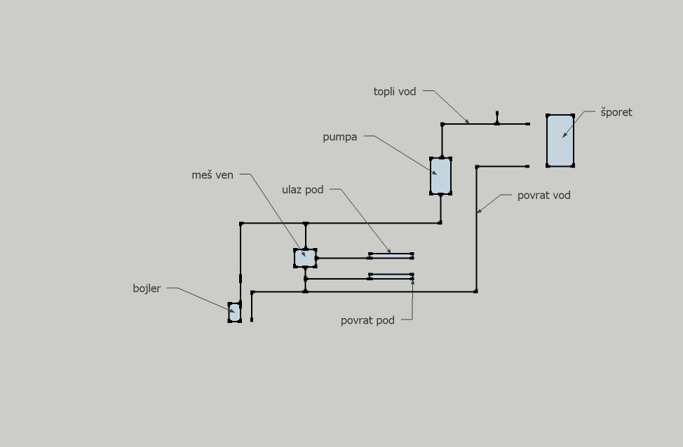

Skoro uzet et.šporet "centrometalov" eko cet 23 spojen na podno-radijatorsko grejanje.
Ko ima iskustva sa njegovim radom nek iznese.

hvaka nasavetu sve to sam prelistao,davno su objavljeni komentari pa sam mislio da ima nekih novih iskustava.
Kao što rekoh skoro je ugradjen ,ali mi se dešavaju problemi,koji ne znam dali su do njega ili instalacije grejanja.
Sve radi zadovoljavajuće dok je temperatura u šporetu/eko cet 23 kw centrometalov/oko 40-55 stepeni c,pritisak do 2 bara,kada se temperatora povećava recimo zbog radijatora i sušača preko 60 step.c Prestaje grejanje podova.termo glava na mešnom ventilu nameštena na 40 c.Imam utisak kao da dolazi do sudara vruće/višak što propušta meš ventil/ i hladne ili recimo mlake vode koja se vraća iz povrata podnog Kada povećam tem na termo glavi krene cirkulacija.
kako to da se reši,jer sad dok ovo pišem pločice hladne,radijator vrel.
Evo slike kako je spojeno pa ko zna savet bi dobro došao tj.bio bi spas.
Unapred zahvalan dežurni ložač.

Mislim da nemaš šta tražiti grešku u kotlu za ovu kombinaciju podno/radijatorsko grijanje kako si opisao. Trebalo bi razdvojiti ta dva kruga grijanja pošto je za podno grijanje potrebna mnogo manja temperatura vode nego za radijatore. To bi moglo da se odradi sa toplotnim spremnikom, voda se u spremniku zagrijava preko kotla na određenu temperaturu i šalje se u cijevi podnog grijanja.

To sam pokušao da razdvojim sa trokrakim meš ventilom koji preko ter.glave propušta zadatu temperaturu recimo 50 c,ali akkad se on aktivira i da vodi veće tem ulaz u pod već je vraća u povratni vod ka kotlu,u tom trenutku podno prestane da greje.
Ovo je šema kako je sada spojeno,gdje bi tu ugradio toplotni spremnik dali u tom slučaju ide posebno pumpa ka njemu,gdje bi bio meš ventil kako bi mogao regulisati temperaturu.
Ako imaš nekakvu šemu poslati bio bih zahvalan.
