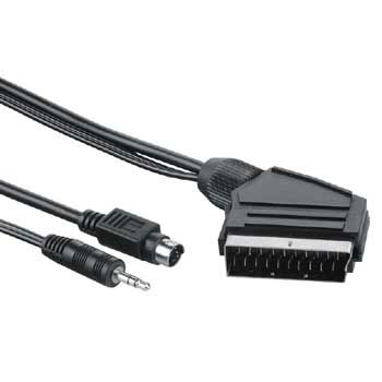

Kupi odgovarajući kabl

To je inace prvi kabl sto sam probao i rezultat je bio isti, nema slike ni zvuka

To nije isti kabl kao što si probao jer nema 3 činča nego s jedne strane SCART, s druge strane S-video i 3.5 mm stereo audio konektor.
Šta ti znači da treba da promeniš rezoluciju monitora. Treba da podesiš dual view ili kako se to već zove kod Radeona (dual view je kod nVidia), pa onda da podesiš da li TV izlaz treba da bude klon ekrana, dodatni desktop ili nešto treće...

Kabel sto si poslao sliku sam probao pre tog kabla sto sad imam(sto sam naveo u prvoj poruci).
