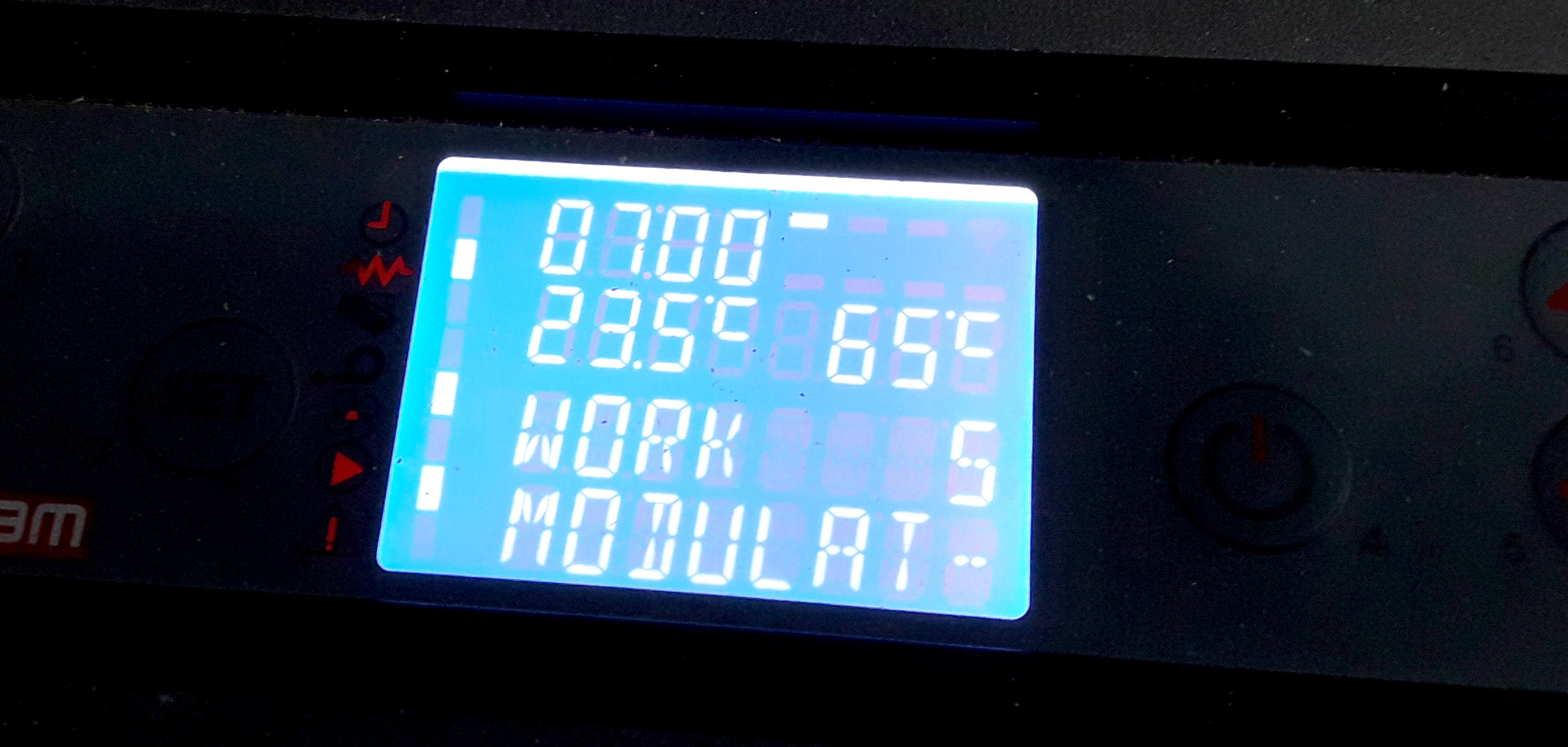

icon Re: ALFA PLAM COMMO 21kw pec na pelet za etazno05.02.2017. u 22:40 - pre 117 meseci
meni je T vode podesena na 65° a temp prostorije na 25°, radi dok dostigne te temp, onda pada temp vode cak i do 43° dok temp prostorije drzi zadatu vrijednost i temp u kuci od 24°, i uglavnom radi u modulate. pumpa se palila na 50°, sad ide voda ispod te temp pa se gasi pumpa, zato sam spustio pumpu na 45° da se pali,da se ne bi gasila dok radi pec. Glupo mi sad da povecavam temp prostorije da bi bila veca temp vode, temp u kuci ce takodje da raste do neizdrzljivosti, i vise ce peleta da potrosi. Da bi drzao temp vode na 60°,trosice vise peleta,moram na pola drzati sve radijatore osim bojlera i susaca,znaci da trosim isto peleta kao sad sto nije previse hladno napolju,kao onda kad je minus napolju,i kad onda ustedjeti na peletu? :)
Commo 21, 80kv, 53 rebara, susac 120x60, bojler 80l

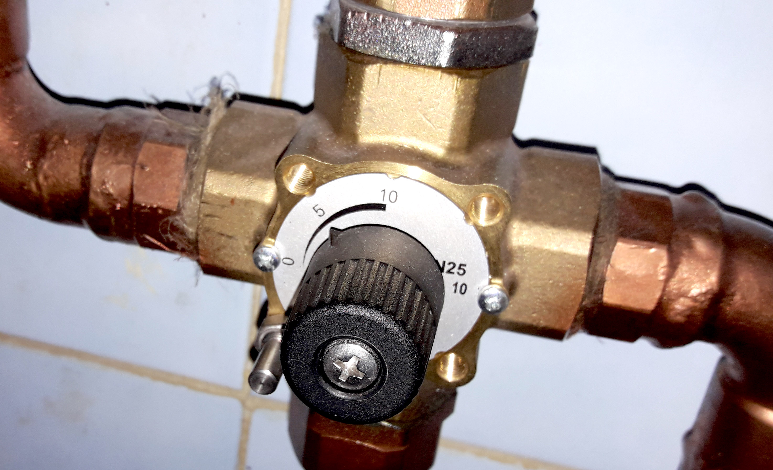

icon Re: ALFA PLAM COMMO 21kw pec na pelet za etazno06.02.2017. u 09:25 - pre 117 meseci
Evo fotografija za sve koji nemaju mesni ventil da bi videli kako to kod mene izgleda i sta se sa njim dobija. Temperatura kotla je podesena na 65c, temperatura sobna na 36 jer je NE BITNA. Podesavanjem mesnog sam biram koju cu temp imatu u radijatorskom krugu. U ovom slucaju je nekih 52-53c, temperatura u povratu je 62c, a pec vrlo lako ide u Modulate mode
Commo 15... Stan 66m2... 4-kraki mesni i pumpa u radijatorskom krugu... Termo glave digitalne...
Bezicni c7rf (kontrolise pumpu u radijatorskom krugu)... Bojler 80l u kotlovskom krugu sa
"automatikom"

@tommytom:
Ako sam dobro video,ovo ti je cetvorokraki mesni i stoji ti opdesen na 5?
I meni tako stoji,zbog zoga pitam,da znam da li sam ga dobro namestio za ovo vreme ovako toplije...
Termoglave na 21,T vode na 65,a u kuci 23,za mene idealno...

icon Re: ALFA PLAM COMMO 21kw pec na pelet za etazno06.02.2017. u 11:29 - pre 117 meseci
Da, na 5tici je...ali zavisno od potrebne temperature, menjas polozaj i stelujes prema svojim potrebama...Ja sam zaista prezadovoljan
"automatikom"

icon Re: ALFA PLAM COMMO 21kw pec na pelet za etazno06.02.2017. u 12:45 - pre 117 meseci
Hvala puno!

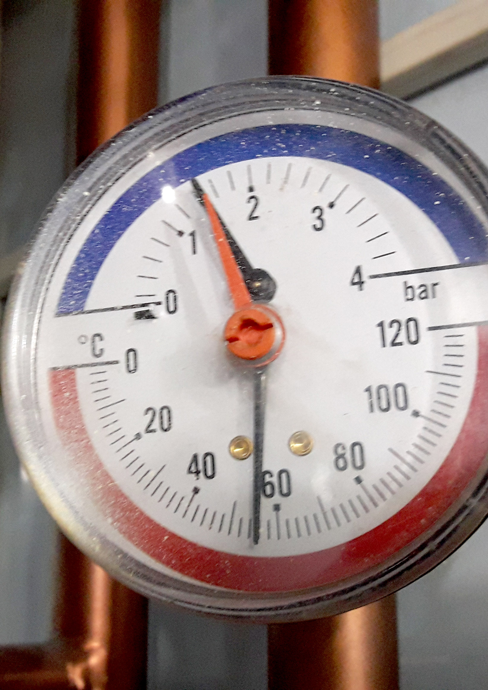

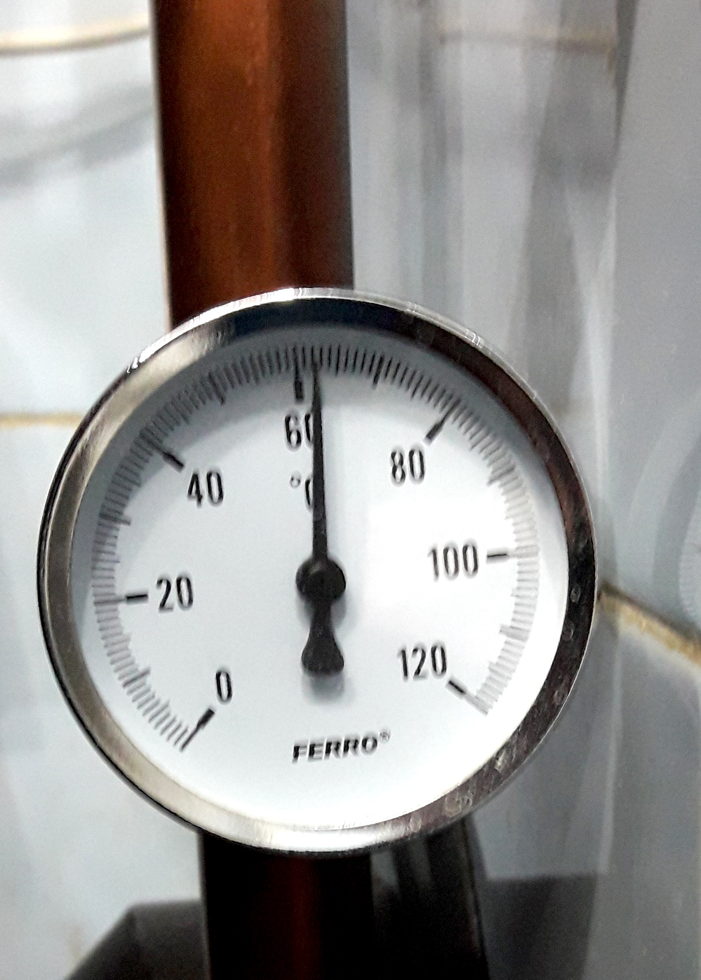

icon Re: ALFA PLAM COMMO 21kw pec na pelet za etazno06.02.2017. u 16:56 - pre 117 meseci
FelipE Pirot:
Mora dole pri dnu , malo je priprto ali je izvodljivo
Stavi jos koju sliku sa vise svetla , kasnije cu obraditi pa zakaciti
@FelipE Pirot Evo uspeo sam da napravim malo bolje slike da se vidi jasnije. Molio bih te da mi objasniš kako bi mogao da ugradim trokraki termo. ventil. Verovatno će biti još nekom od koristi.
https://ibb.co/hp3h8v
https://ibb.co/dgNaTv
https://ibb.co/ekdtFa
https://ibb.co/mh4B1F
https://ibb.co/eH2Lva
https://ibb.co/d1QJgF
@max rs Radiću na tome! Hvala na savetima.
Da li je u meniju STATE STOVE prikazana temperatura povratne vode? Jer ako jeste onda imam razliku 15C-20C izmedju vode u kotlu i one koja se vraća ohlađena.
