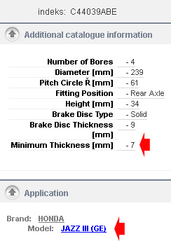

Zna li neko koliko su debeli diskovi zadnjih kočnica kod Honde Jazz, kada moraju da se mijenjaju?
Na http://www.hondafitjazz.com/brakes.html sam našao da su normalno debeli 21mm
što mi izgleda nevjerovatno, svi diskovi koje sam vidio su otprilike dvostruko tanji.

Pogledaj katalog i utvrdi gde idu koji diskovi - postoji vise dimenzija........
http://www.abebrakes.com/#/dyn...11&ilegrup=4&width=900

Ne moze biti 21mm na zadnjim kocnicama.
Samo samoventilirajuci moze biti 21 mm a takav nije na Hondi pozadi.

Zadnje menjas kada im debljina padne ispod 8mm

Skinuo sam katalog pa odlučio da sutra proučavam šta je šta, počeo da pišem
poruku da vam se zahvalim kad stiže i odgovor na moje pitanje (ono 8mm).
21mm je moja greška, nisam obratio pažnju da se to odnosi na prednje diskove.
Dakle, najljepše hvala.

sasa022: Zadnje menjas kada im debljina padne ispod 8mm
Molim te, gdje si našo ovaj podatak? U katalogu piše da je za Jazz minimum 7mm.
Čovjeku su u ovlaštenom Hondinom servisu rekli da moraju da zamijene diskove pa su to i uradili.
Vlasniku je sve bilo sumnjivo pa mi je dao stare diskove da provjerim.
Ispostavilo se, mjereno mikrometrom, da su potrošeni nepun deseti dio milimtra.
PS
Sad sam našao, sve je jasno.
Ti si gledao Hondu Civic, kod nje je minimum 8mm.
Hvala

Posto nisi naveo godiste , napisao sam da pogledas katalog i utvrdis tacan model diska.Za disk za Jazz II je 8mm...
Mnogo vaznije od tih 1mm razlike je u kakvom je stanju disk - povrsina na koju nalezu plocice ( ako postoje preduboki risevi to nije dobro bez obzira sto je disk npr.8.5mm ).
