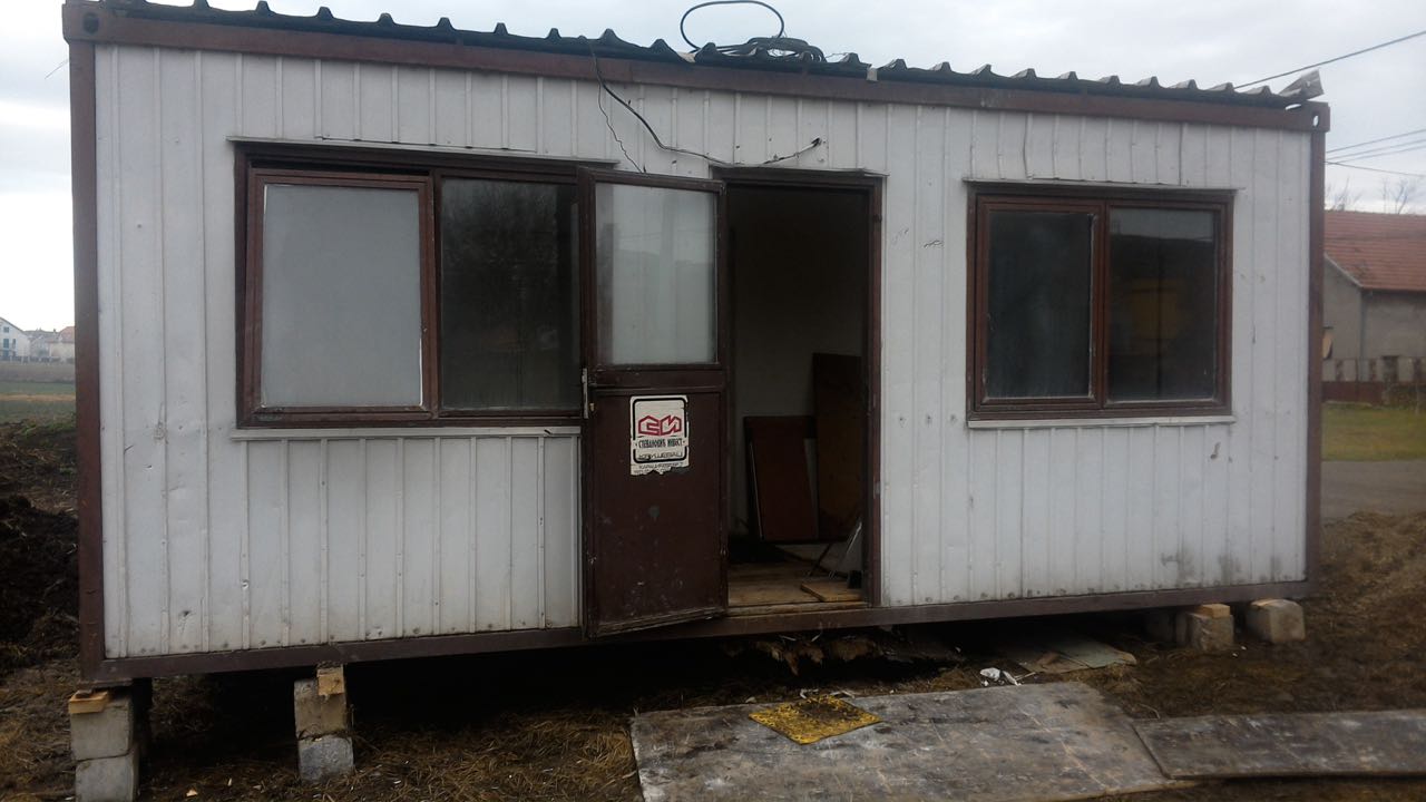

Ja nasao u Krusevcu, neka firma u stecaju pa sam slucajno naleteo preko oglasa. U vrlo pristojnom stanju. Nije ono sto sam mislio, ali radi mi posao. Konstrukcijski je odlican. Jedino sto je propalo je lim ispod podnih greda. To mora da se zameni. Ali to je normalno da propadne jer je koristen za kancelariju, spolja hladno unutra toplo dolazi do kondenza i tako... Majstor mi trazi 70e + matrijal da izvari kompletan nov lim i ofarba.
Sve u svemu Kontejner placen 840 evra i 200 evra prevoz od Krusevca do Beograda
[url=https://www.dropbox.com/s/c1un1s2stuse7jb/WIN_20141220_121134.JPG?dl=0][/url]
