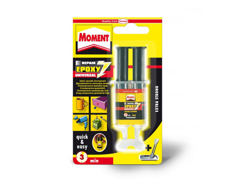

Premazi ispucali deo ovim sa slike (ako treba i vise slojeva da bi se dobilo na debljini).Kad se stvrdne postane bezbojna plastika i prilicno je cvrsto.Zadnji put kad sam kupovao,bilo je oko 200 dinara.
http://www.moment.co.rs/sr/pro.../epoksidi/epoxy-univerzal.html

Ok, to može na jednoj strani koja je samo prsla, veći problem je druga strana koja se skroz slomila i otpalo joj je parče.
