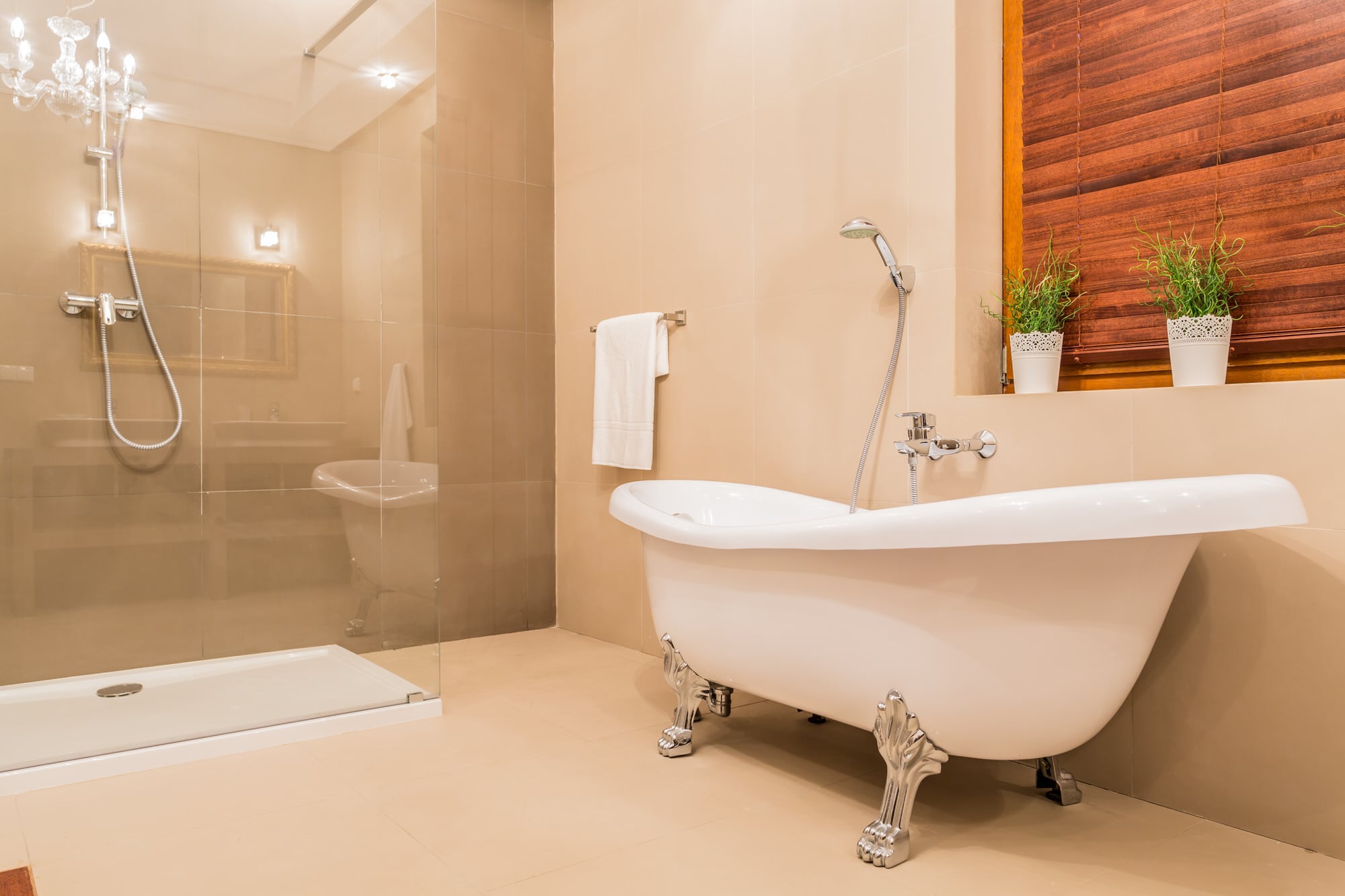

Lajsne na kadi..?
Jedinstven slučaj viđen samo kod nas u Srbiji..
A čisto ne razumem zašto majstori(kvazi) kadu,tuš kadu,kabinu..etc odvajaju od zida pa to popunjavaju nekom gumom,lasnama(u ovom slučaju) i kilogramima silikona..
Čisto me zanima kako bi nabudžili ovakav model kade..
KADA
