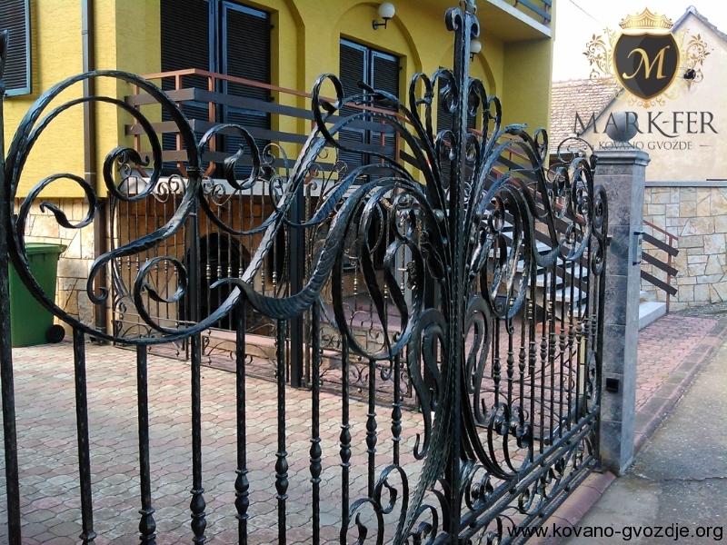

Planirao sam da napravim "klasicnu" ogradu, koristeci obicne profile (kutije). Trazeci neke ideje za ogradu, naidjoh na neke varijante sa kovanim elementima koje su mi mnogo ljepse od klasicne ograde. U mom gradu ima veliki izbor tih elemenata pa bih se onda radije odlucio za tu varijantu. Interesuje me nekoliko stvari. Prvo, da li se ograde od kovanih elemenata vare? Evo jednog primjera:
Koliko vidim, ovaj spoljasnji ram je zavaren ali na koji nacin su ovi vertikalni elementi ("siljci") spojeni sa ostatkom konstrukcije? Na slici je nesto sto podsjeca na srafove... A ove spirale pri dnu konstrukcije, na koji nacin su spojene sa vertikalnim elementima? Na kraju, kad se sve spoji u jednu cjelinu (na koji god nacin da se to izvodi), je li dovoljno da se nitro farbom ofarba ili se u tu svrhu koristi neka posebna farba?

Bogami, to sa prve slike se graniči sa umetnošću.
Ono kad zanatlija dostigne perfekciju, pa i preko toga, ostavi svoj lični pečat,dizajn i talenat.

Od kada su pojeftinili kolor stampaci svako moze da imitira pinkovu galeriju i u svojoj kuci da poseduje neku "umetnost". Slicno i ovde - danas je CNC uobicajen termin u Srbiji. Mozes da iseces sta ti padne na pamet, a obicno je neka mnogo puta prodata "umetnost". Posle toga kovac samo malo "iskrivi" limove .... mnogo spektakularnije ispadne nego ovo na prvoj slici !

Nije mi namjera bila da potcjenjujem neciji rad, daleko od toga... Mislio sam, ako svi oni elementi mogu gotovi da se kupe i ako se kreiranje ograde svede samo na spajanje gotovih elemenata, nije neka precerana filozofija :) Ograda mi se toliko svidja da bih je kopirao 1/1, samo ako bih nasao sve elemente.

na onoj prvoj slici je ram zavaren a sipke su spajane nitnama a to vec retko ko vise radi pa se obicno naprave imitacija nitni.
Cak mozda i cela panel ograda fabricki izradjena ima da se kupi pa se samo prilagodi velicina.
Takodje na prvoj slici je i farbano na nacin da se ogradi da patina, i za to treba tehnika.
U sustini i ako ima vecina elemenata da se kupi gotova da bi vam ceo rad ispao uredan i profi trebace vam zavidna tehnika.

Na prvoj slici vidimo da ogradu nose betonski stubovi. Ja bih koristio kutije kao nosace. Da li je to dobra ideja? Varijantu sa betonskim stubovima ne razmatram jer bih morao da prijavljujem gradjevinske radove nadleznoj sluzbi a ne bi me zacudilo i da traze ko zna kakve dozvole :)

Ograda je teska i masivna ako se radi od kovanih elemenata (kao ona na prvoj slici, tamo je samo bocna strana od kutija)
