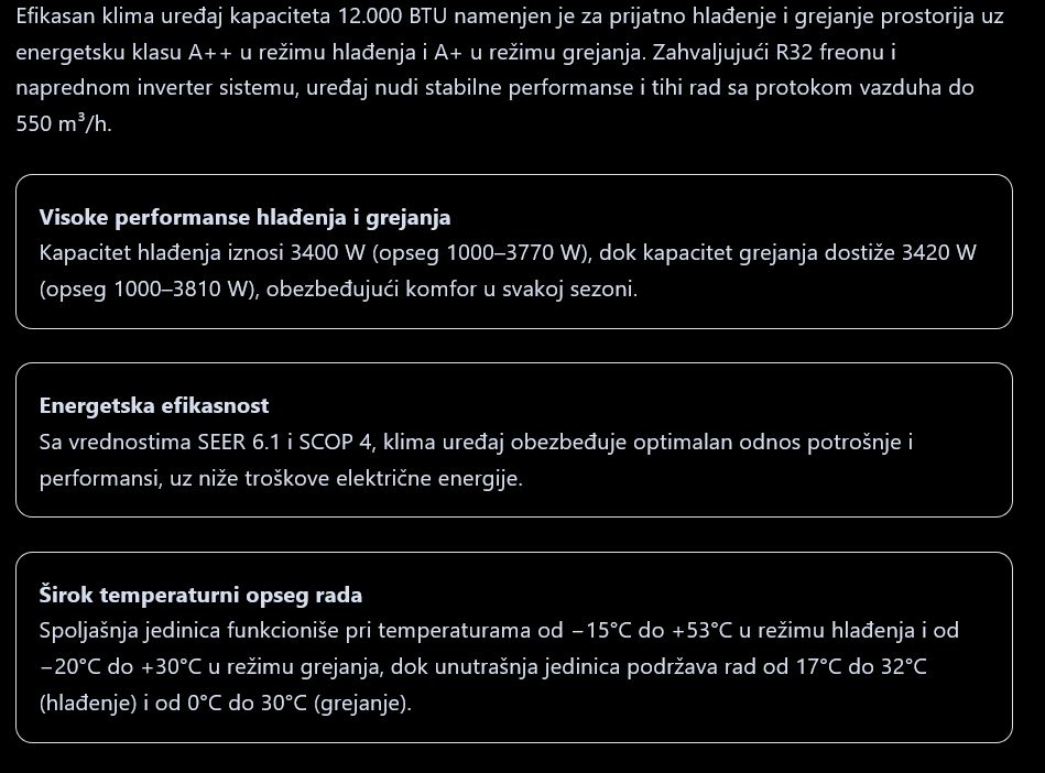

Pozdrav. Stan oko 50ak m², a grejna površina dnevna soba, kuhinja i hodnik su povezani bez spavaće sobe i kupatila je oko 30ak m². Planirao sam kupiti TCL inverter TAC-12CHSD/XA73IFSH WI-FI(G) sa grijačem. Zgrada je stara 15ak godina, solidna izolacija, u zimskom periodu u stanu je 19-20 stepeni kada ne radi grijanje. Noću nije planiran rad (ili možda treba, ne znam, ali nije pod moranjem).
Do sada koristio Tesy konvektorom od 3000W i zagrijavao je sasvim solidno.
Da li će klima grijanjem moći postići oko 23 stepena koliko se može smatrati prijatnim za boravak?
Hvala

Ako si se sigurno grejao na Tesy 3000W, onda bi trebala TCL 12-ica klima da ume to da odradi.
Ako ne grešim, to je ova klima:
https://gigatron.rs/proizvod/t...d-xa73ifsh-klima-6931084316074
Za nju piše:
Ako račun za struju do sada nisi "uterivao" u crvenu zonu - ti si na konju !
Trebalo bi da može ta klima koju si odabrao.
Pazi, nisam ti ja nikakav expert za grejanje klimom, samo glasno razmišljam.
Možda se javi neko "ko od toga živi i radi", pa te savetuje stručno.

icon Re: Osnovni principi, teorija, veze i tehnička pitanja08.05.2026. u 10:07 - pre 5 meseci
Klime ma kakve bile nisu efikasne na tempraturama ispod -5.
Kada je vreme u plusu ima da pici.
Kada ode ispod nule efikasnost naglo opada i ima da ti radi i celu noc i neces biti zadovoljan. 23 stepena nije malo. Mada to zavisi i od preciznosti termometra.
U sustini ja koji pomalo pratim klimu, ne uredjaje vec Klimu kao vremensku pojavu, mogu ti reci da je BL preko dana isto sto i Beograd ! Ali nocu ocekuj bar 5 stepeni a cesto i manje u BL.
Noc je problem ne dan. Zato kada je temperatura ispod 0 Toplana ne gasi radijatore, vec samo smanji na minimum.
Posle ujutro kada treba grejati od nule je nemoguca misija, vise se struje potrosi tako nego da radi nocu kada je tem. napolju minus.
Te klime sto imaju grejac, on sluzi samo kod defrosta. Kada nema grejac defrost klima teze odradi i radi ga cesce.

Sad sam video i drugi deo. Za hladjenje kupi klimu obavezno.
Za grejanje ostavi to sto imas kao rezervu. Ako klima ne bude dovoljna, lako ces joj pomoci sa tim Tesy-em Ako naleti neki Ledeni talas.
