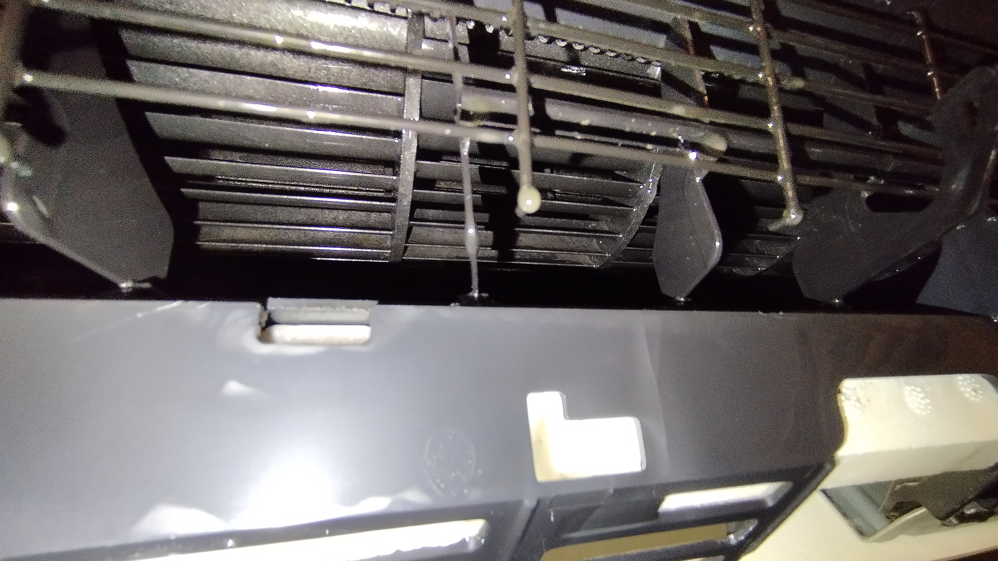

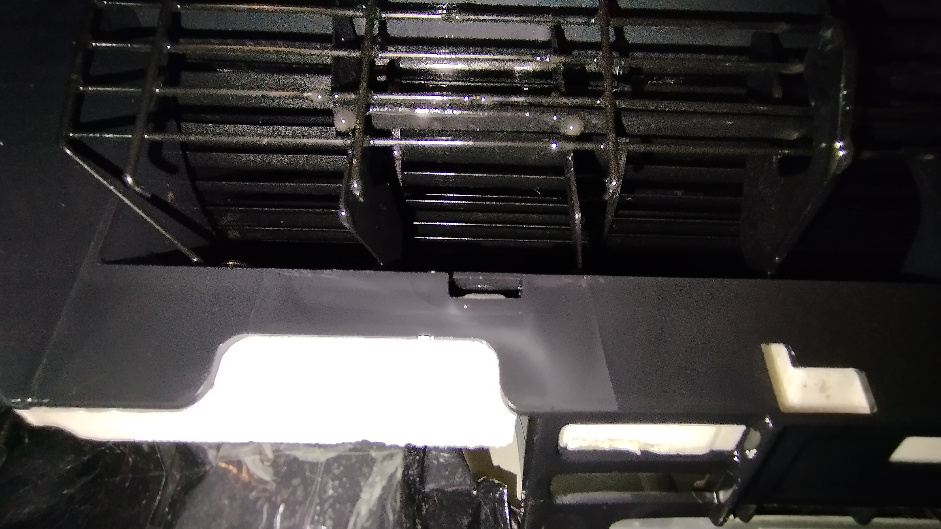

Prvi put sam radio posle 12 godina a sad su zapušene već posle 5 godina. U čemu je problem pa je to tako brzo? Isti je intenzitet korišćenja 3 meseca godišnje. Imam dve iste i ista je situacija. Druge dve isto čišćene u još gorem stanju.

Problem je u tome što si to trebao da radiš svake ili svake druge godine 🙂
Izvadiš je i opereš, samo četkanje nema toliki učinak.

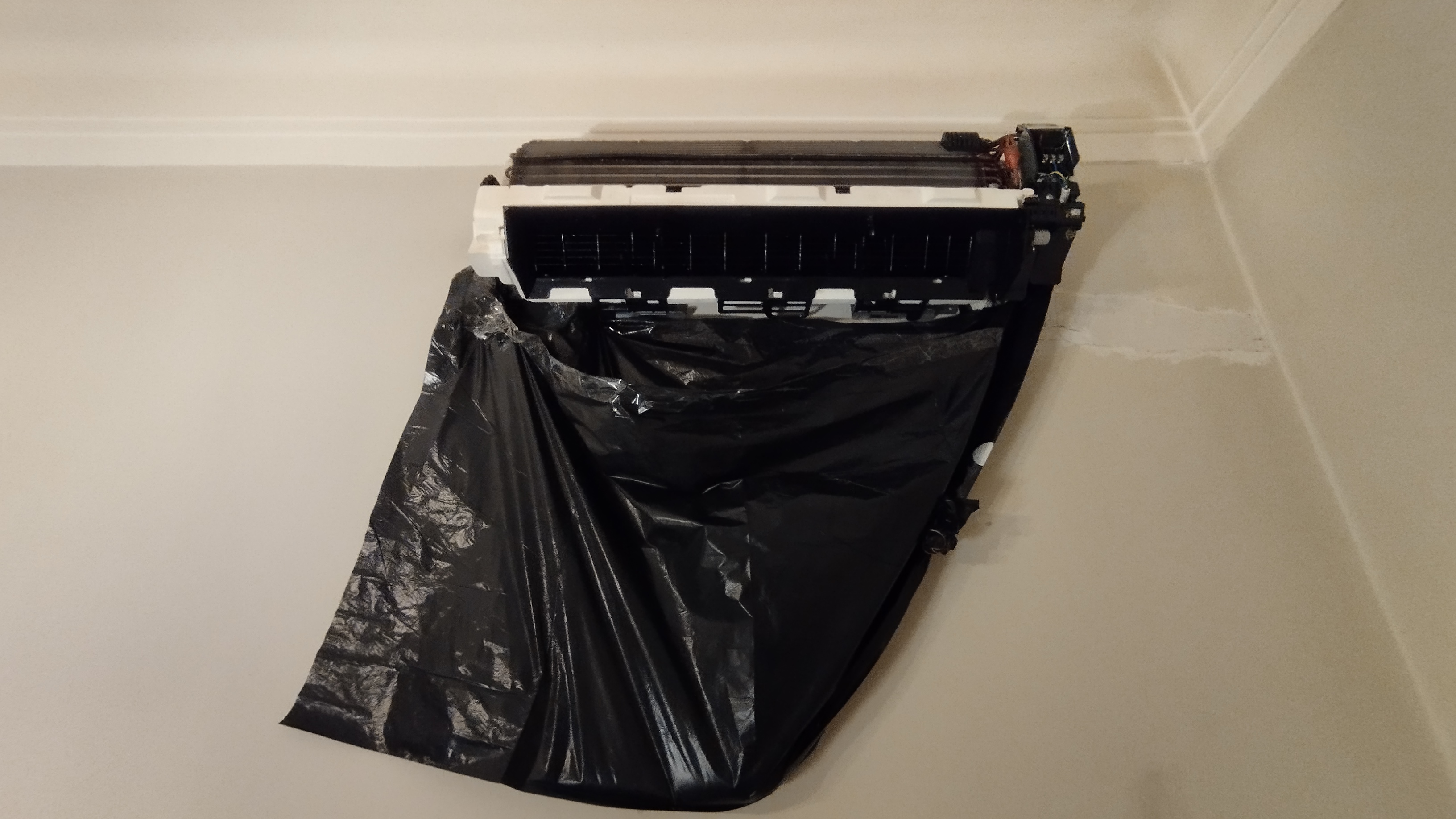

Ne vadim turbinu ja je čistim kroz otvor skinem krilce, stavim napravljenu vreću ispod. Naprskam dobro hemijom turbinu i dobro je istrljam četkom. Posle samo isperem bude ko nova. i radi ko avion. Nije mi jasno da se toga nakupilo posle samo 5 god.
Pazim samo da mi voda i hemija ne ode u motor turbine, stavim komadić foreksa kada ispiram prskalicom.

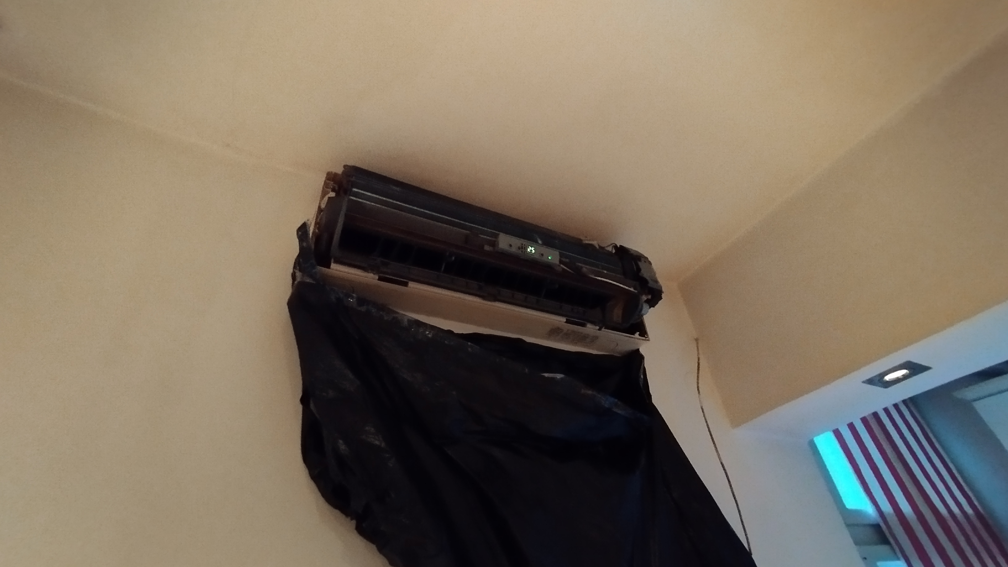

Očistio turbinu za pola sata. Skinuo krilce, zavukao plastični džak ispod, zalepio trakom, naprskao turbinu domestosom razblaženim u prskalici, istrljao malom četkicom i posle isprao prskalicom sa toplom vodom. Sada turbina duva ko luda pre toga zujala i polako vrtela. Sada opalim turbo a ona mi oduva kosu sa glave :-)

E da kada se završi onda se klima uključi dok je džak na klimi kako bi turbina otresla preostale komadiće buđi. Par minuta da izduva u džak. Sutra čistim još jednu istu klimu u potkrovlju.

Opet ja isečem kesu za đubre, konopče, oblepim, rasturim, protrljam i isperem vrućom vodom. Klima ko nova ne čuje se :)
