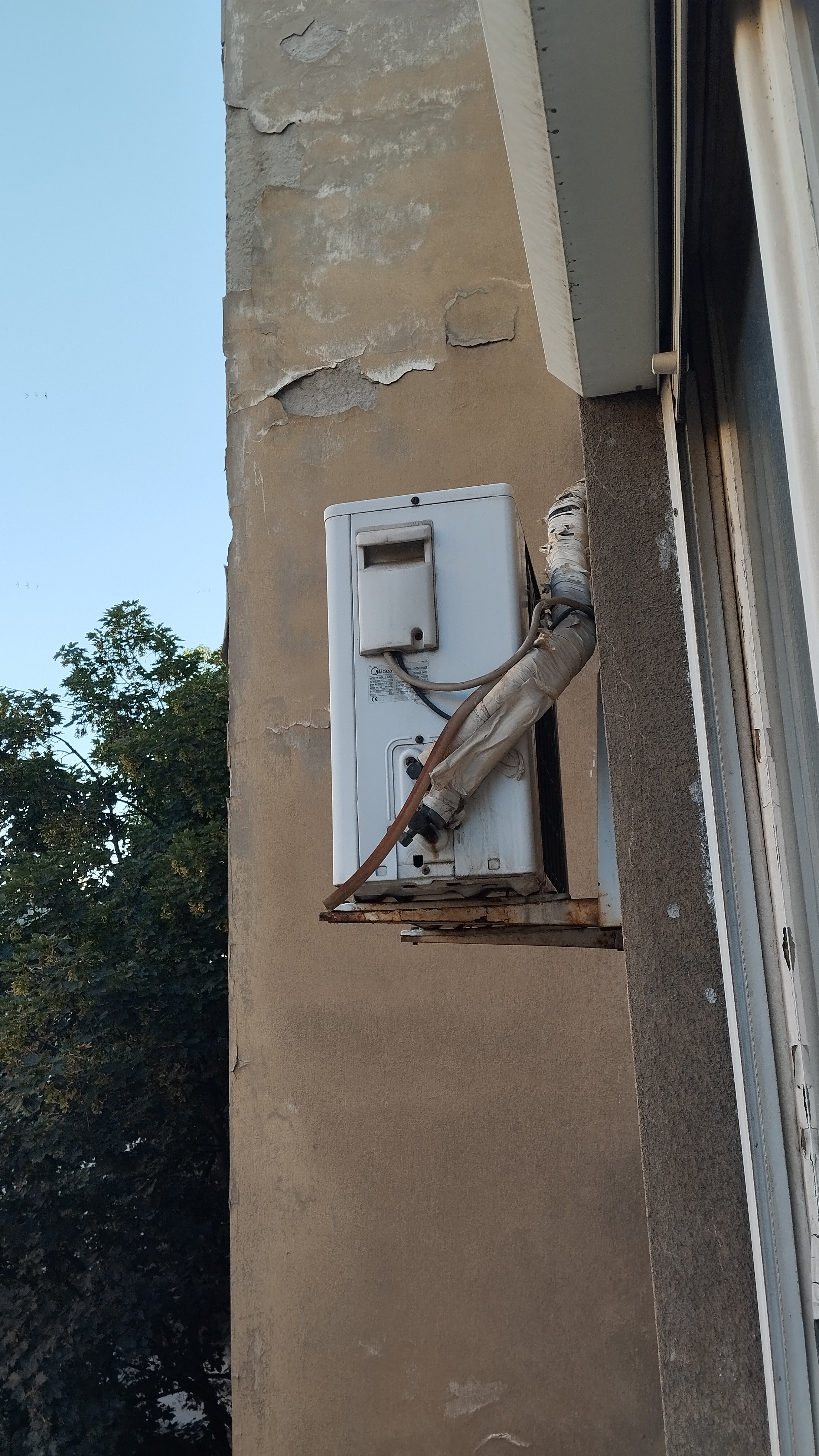

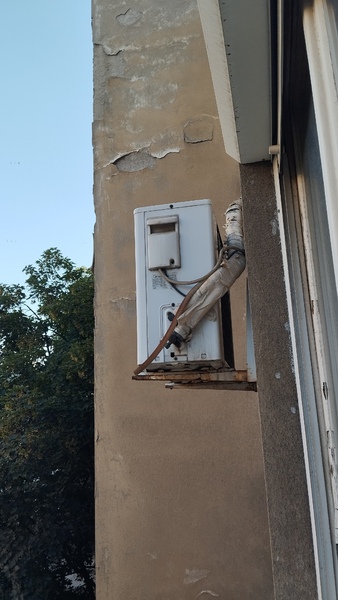

Kod osobe iz moje friends & family okoline, cevi koje vode od/do spoljne jedinice potpuno su izgubile izolaciju.
Nije to niko ništa posebno cepao i gulio, nego, jednostavno, od UV sunčanih zraka, sve je "sagorelo", pretvorilo se u prah i dezintegrisalo se.
Osoba o kojoj govorim je pozvala servisera, zarad dubinskog čišćenja unutarnje jedinice, i između ostalog zatražila da se na cevi postavi nova izolacija.
Odgovor servisera je: "to je potpuno nebitno, to se ne radi, nema potrebe.
Sad, bemliga, da nema potrebe ne bi se postavljalo ni prvi put.
Šta činiti? Nije to ni lako uraditi, da se razumemo.

Ja sam to menjao na moru kupio one izolacije za vodovodne cevi, razrezao, namakao, zamotao izolirkom za to pa posle umotao i alu trakom. I sada ko nove posle 8 god.
Ovde u bg sam imao pristup samo delu kod ventila spočjašnje a cevi idu gore ukoso van domašaja. Kupio na buvljaku izolaciju za klimu sa aluminijumskim završnim slojem. Rasekao i namicao na cevi a usput ih gurao na gore uz cevi. Dakle namaknem pa sipam sintelon tu gde sam razrezao pa onda to umotam u uv otpornu izolirku. Pa poguram na gore. Evo na fotki kako izgleda posle 8 godina.
I da klima hladi 50% bolje kada cevi nisu gole na suncu.
