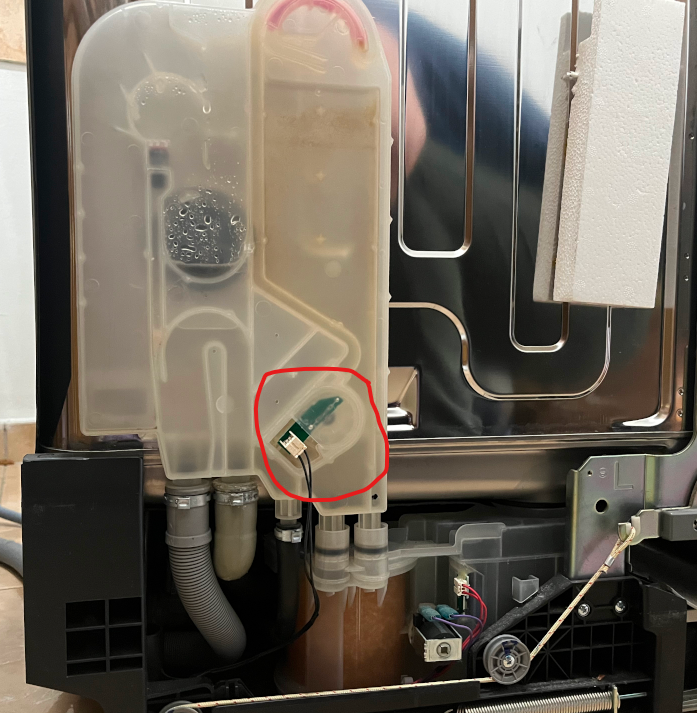

Ima li smisla da je otišao protokomer na razdelniku?
Ne znam uopšte logiku rada ovih uređaja pa oprostite ako lupetam. Ne znam koliko vas može da otvori video ali ona kao puni vodom i onda krenu mehurići u razdelniku u gornjem delu i spuštaju se ka posudi za so. Propeler u razdelniku se vrti, kontam da nije protokomer loš pa ne konta da ima dovoljno vode u mašini... Ili ima negde plovak koji je zaglavio...

icon Re: Sudo masina gorenje ne pokrece prskalice17.05.2025. u 11:21 - pre 17 meseci
Popravio sam, rešio sam da zamenim ovaj razdelnik jer nije previše bio skup, čim sam uključio mašinu znao sam da je to to jer se ovaj propeler okretao neuporedivo brže od starog, tako da je pesak u vodi koji se javio nakon intervencija ispred zgrade izgleda blokirao rad.
Tako da ako neko ima sličan problem da zna, kada krene da ubacuje vodu mašina taj propeler treba da se vrti baš brzo da se skoro ne vidi da se okreće, ja sam na starom mogao da vidim kako radi i to je bio problem.
