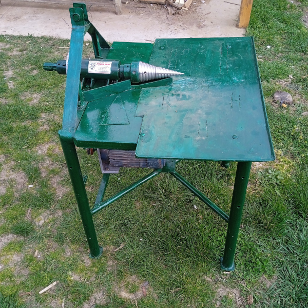

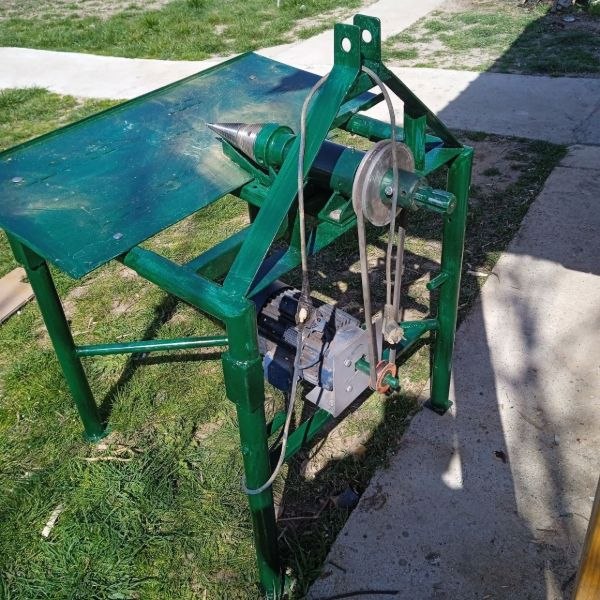

Univerzalni cepac za drva, struja + kardan. Borgija sa promenljivim vrhom, lezajevi u kucistu od cevi i
osovina 35mm sa mestom za remenicu i prikljuckom za kardan, mada umesto kardana moze doci i
dvoredna remenica od bocne kosacice. Ovo je vec drugi cepac na prvom komsijskom cepacu je dolazilo do
lomljenja prvog kucista lezaja kad drvo upadne ispod burgije i kad se drvo nakrivi prema burgiji a ne pukne.
Ja nisam ugradio onaj rep ispod burgije nego sam napravio stitnike (ili kako ko zove) ispod i sa
strane burgije i kucista tako da se siri panj kako puca a ako je dovoljno tvdoglav i nece da puca onda
burgija prokliza i ne dolazi do zaglavljivanja u panju. Komsija pravi vec treci na kardanski pogon.
Razmisljamo i o hidraulici, ali to je skupo i tu su velike prevare oko tonaze i sporo do bola, ako
moram svaki deo panja da dignem sa zemlje nekoliko puta to ne pomaze ledjima, sekira je uvek najbrza.
