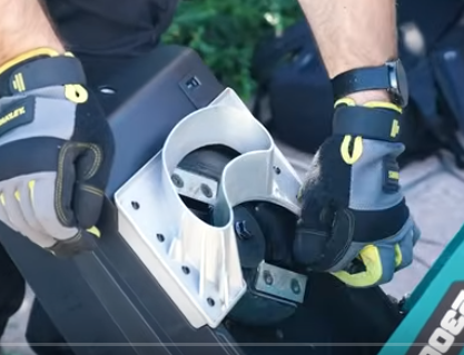

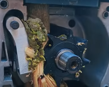

icon Re: Preporuka za mašinu za sečenje, drobljenje granja30.06.2025. u 20:14 - pre 15 meseci
Hvala na klipu, mnogo može da se nauči iz njega. Očigledno, postoje dva tipa,
drobilica i seckalica. Od prikazanih, tri su drobilice, a dve seckalice. Drobilice
imaju naoštreni nož u obliku zupčanika, dok ove druge imaju rotacionu ploču
sa noževima kao abrihter. Ove drobilice vuku granu uvek istim korakom, malo
seku, malo gnječe, i lako se zaguše. Rotacione vuku promenjivo, zavisno od
toga koliko uspeju da odseku. Očigledno je najbolja ZUBR 2300 V, koju nije
moguće ovde kupiti. Vrlo interensantno, raznog ZUBR alata može da se nađe
na oglasima. ademare, što se kontejnera tiče, tako nešto ne postoji u blizini.
Drobilica
Seckalica

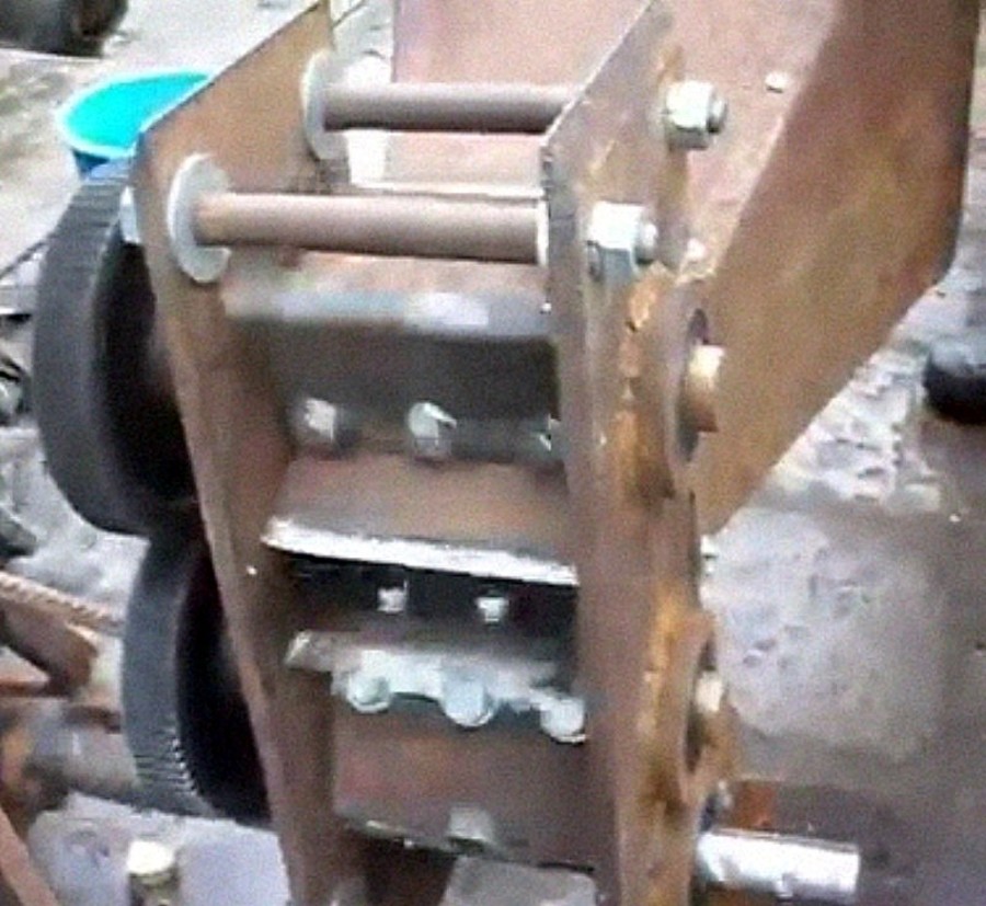

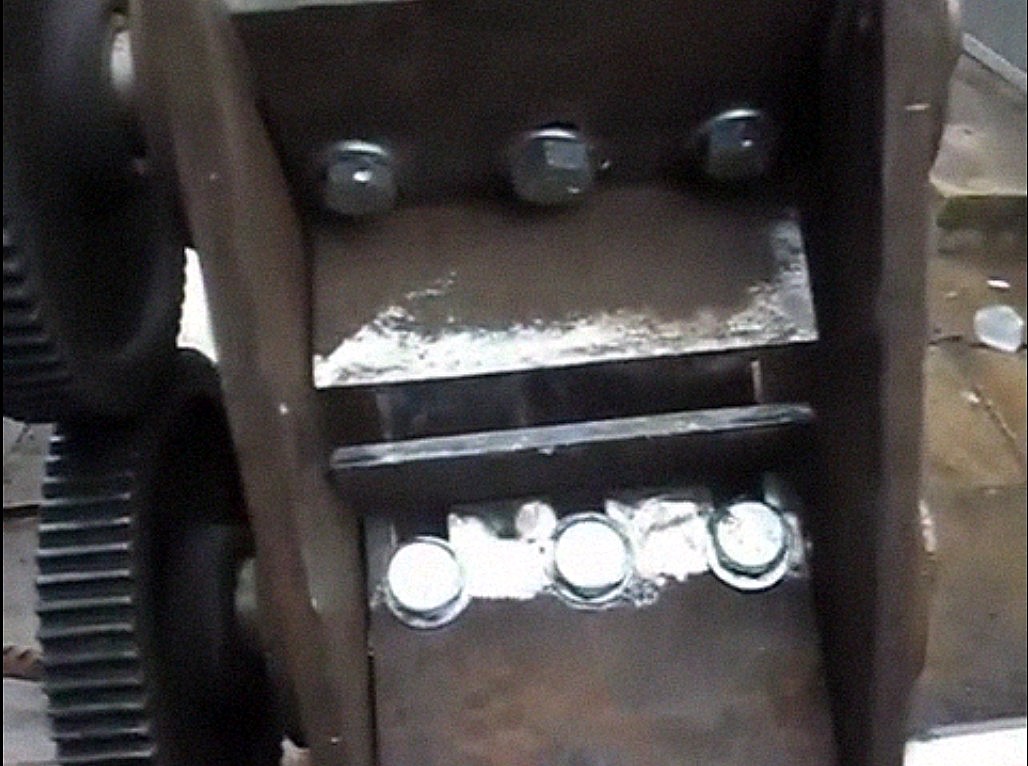

icon Re: Preporuka za mašinu za sečenje, drobljenje granja30.06.2025. u 22:03 - pre 15 meseci
Ademare, odakle ti ideja da je ona Makita lažna?)) Imaš li nešto od Makita alata? Ono jeste original, a slabo se pokazala zato što su joj dali stres test, nabili motku, ne granu, i rekli da vide gde joj je maksimum. Za ovo što Branko hoće gotovo sve odgovaraju, jer je živa ograda uglavnom od tankih grančica,-lastara. Takvi modeli za gotovu kupovinu su lepi, nežni i uglavnom preskupi za ono što pružaju.
Ako se ipak hoće nešto ozbiljnije ništa bez ručno izrađenih, od robusnog, debelog lima i čelika. A mogu se relativno lako izraditi u garaži, i nevažno na kakav pogon, struja ili kardan - remenica.
nešto ovako za start, a posle idu još jači i sa drugim noževima.

icon Re: Preporuka za mašinu za sečenje, drobljenje granja01.07.2025. u 22:21 - pre 15 meseci
Jeste Branko, evo,...imam ovo i radi savršeno!
Seče i do 15 santimetara debljine ako je sirovo drvo, ali je kao što vidiš ručne, domaće, mog oca izrade.
Znači imam iskustva i znam o čemu ti pričam, ali tražio si za kupovinu šta se nudi po radnjama, ne majstorske izrade, zato sam i pokazao ono mučenje seckalica da bi vi videli mogućnosti tih gotovih iz prodavnica, i kao što rekoh, ali da ponovim, sve je to na istu presu rađeno iz Kine, pod raznim brendovima, pa nije teško uporediti sa ovima što bi mogli naći ovde.
Ali da ponovim i ovo,....nema ništa bez ovih iz domaće radinosti, jer nigde nećeš naći nešto jako i tako kvalitetno po radnjama alata ili Lidl-a! A kažeš da mu treba i za deblje granje. Toliko.
