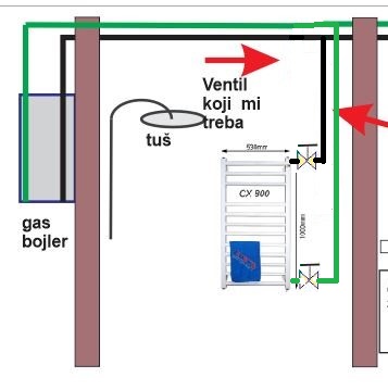

Potisna, (čelična) i jedna povratna, (bakarna) cev, idu kroz novo kupatilo, a zamisao je da se na povratni vod napravi izvod
na koji bi kačili radijator-sušilicu za dvocevni sistem . Cevi idu ispod plafona.
Evo skice: (tamno ljubičasto su zidovi)
Da li mi možete preporučiti ventil koji bi razdvajao povratni vod , "krao" 50% tople vode za grejanje sušilice?

neće ti biti efikasan sušač ako mu skineš 50% toplote od instalacije. ionako je to već krajnji potošač na povratni vod. ubraćeš toplotu i od radijatora i od sušača. da bi efikasno sušio mora imati tepmperaturu radijatora. staviti dve ,,te" račve i završiti posao. nije sušač podno grejanje pa da radi na nižem režimu.

Pa ne praviš ti od jednocjevnog dvocjevni, to je opet jednocjevni samo što je radijator udaljen od cijevi, a ne znam da li postoji takav ventil. Zašto ne spustiš dvije cijevi s te odvodne do radijatora s klasičnim jednocjevnim ventilom (slika v1) ili sa svake cijevi preko T komada i ventila odvedeš do radijatora za klasični dvocjevni sistem (slika v2).
