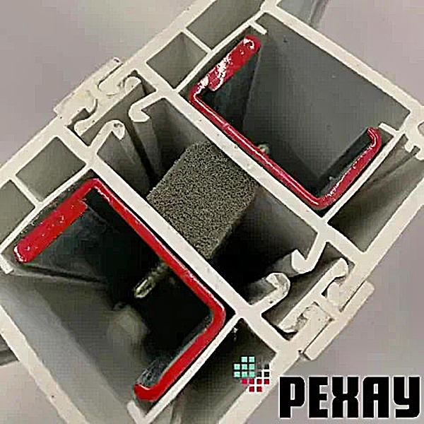

Sam ćeš raditi?
E onda ovako to ide. Treba dva, sa svake strane, kao što se vidi.
Ili bolja verzija, ,,H" profil, ali se mora proveriti da li odgovara širina, na svašta se može naleteti u prodavnicama.
Stavi, zalepi izolacioni sunđer između i spoji samorezami za metal, na svakih 15-20 cm, kao što se vidi na gornjoj slici.

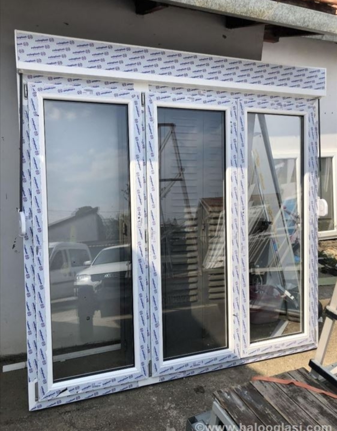

Uglavnom naprave odvojeno prozor i balkonac pa spoje šrafovima. Isto tako prave i trokrilni balkonac. To izgleda uglavnom nakaradno jer između tih elemenata imate duplo štok. Isto karabudže i dvokrilne prozore i balkonac na jedno okno našrafe t lajsnu pa je to glomazno i grozno za gledati.
Na to sve dodaj što u balkonac stave tanju armaturu za prozore bez da impregniraju rez armature pa istruli a balkonska vrata pretvore u savitljiva i ne može nijedan okov ni štelovanje da ih namesti.
Retko ko to radi profesionalno.

Trokrilna iz 2 zasebna elementa
I trokrilna jedan element
Glup narod bira glupu vlast!

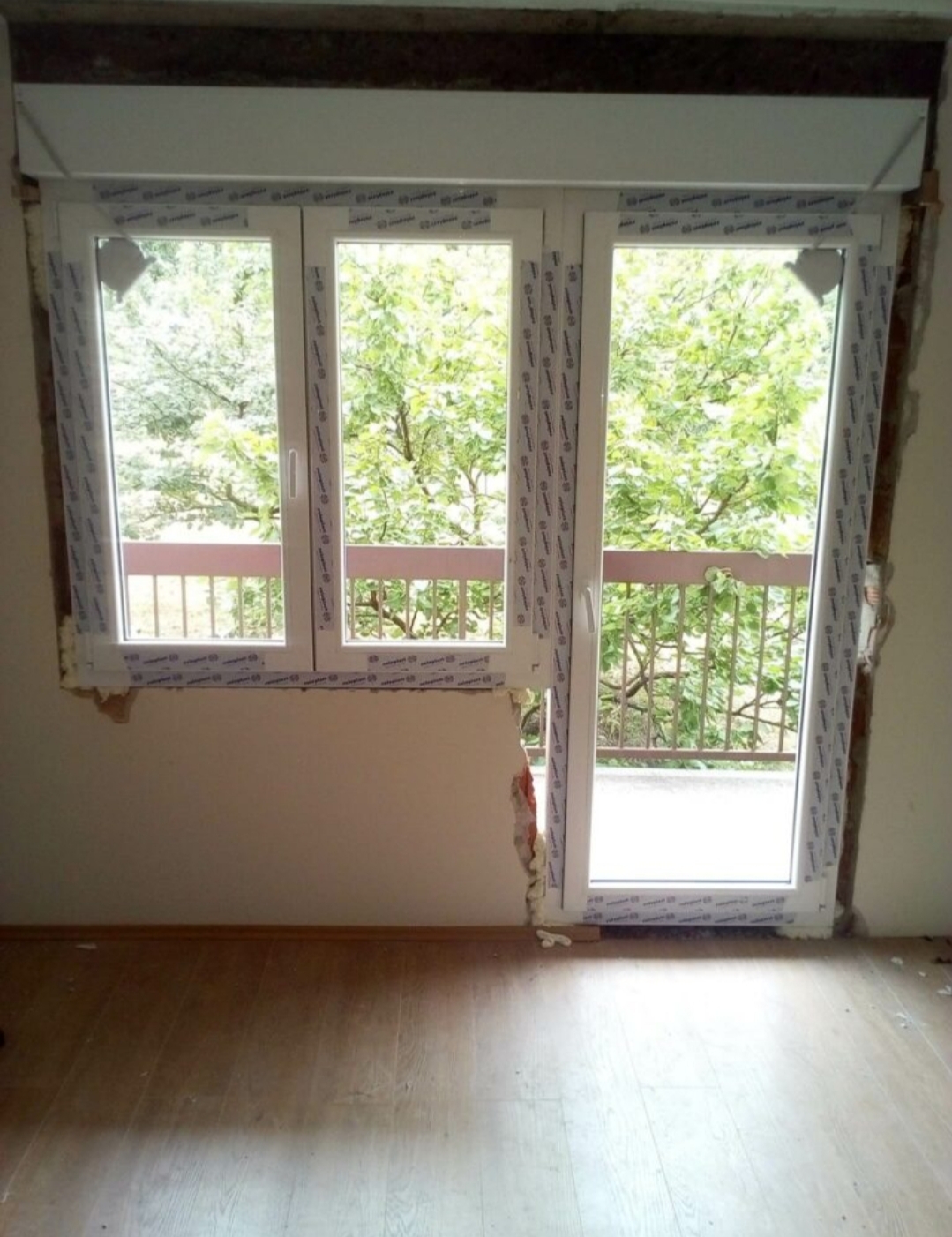

icon Re: Spajanje pvc prozora08.02.2026. u 01:41 - pre 8 meseci
bordzija:
e ja bukvalno imam isto kao na prvoj slici samo sto su mi vrata levo a prozor desno, tako spojeno samo su sad drveni, klasicno komunisticki :D
