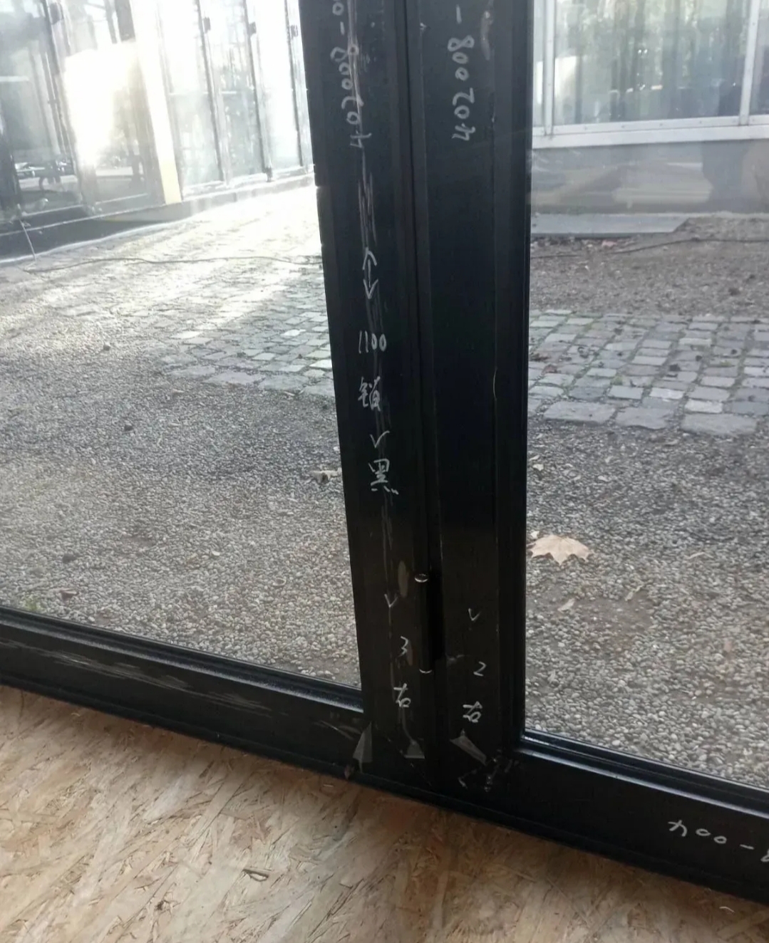

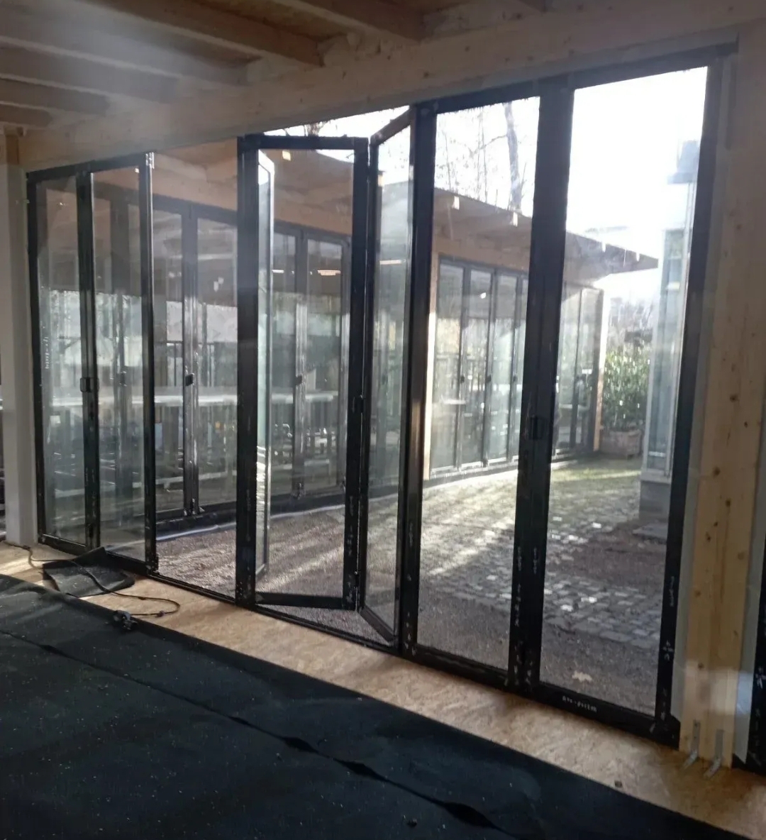

Žena gleda neku stolariju kliznu za vikendicu a bogme i ja.
3x2,2 metra 6+ kvadrata u srbiji cene čudesne i raznolike. 1500-2500 evra.
Naletim na kp oglas i vidim kineska slova. 15m2 harnonika 3500 evra. Konsultujem ai i nađe mi tu fabriku i cene.
Mojih 6+ kvadrata bez stakla samo narezano sa svim okovima neka smešna cifra. Barem 10 puta jeftinije.
Rasklapao sam i popravljao, sklapao alu stolariju imam iskustva.

Pa da ali je neko uvezao balkonska kao na onom oglasu očigledno za lokal i sad pokušava jedan komplet da preproda.
Sigurno nije platio pola miliona din. Za tu dimenziju je kargo od kine do beograda oko 400 evra.
