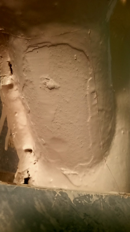

U pitanju je gusana kanalizaciona cev
Već neko vreme ( par god ) se farba na jednoj tački podluburi i vremenom dobije boju kao rdja .
Iz te tačke se pruža vlažni trag koji takodje dobije boju kao rdja.
Pretpostavljao sam da je cev prsla , korodirala i da postoji nekakva rupica .
Tri puta sam farbao to mesto ali boja rdje brzo probije opet.
Nabavim nekakvu dvokomponentnu epoksi smolu i specijalnu lepljivu traku i krenem na problem.
Oljuštim to mesto , i tom prilikom ispod podluburenig dela primetim vodu ispod farbe .
Očekivao sam da vidim rdju , naprsnuce ili bilo kakvu rupicu ali ništa .
Evo 3 nedelje kako je to mesto i cev suvo ko barut ?
Posumnjao sam da cev vlaži kad komšije iznad mene koriste kadu ( ta cev je spojena sa njihovim slivnikom od kade ) ali nije valjda da se tri nedelje ne kupaju ?
Da li je moguće da gusana cev ( koja nije baš tanka ) sama od sebe vlaži , da se spolja stvara kondenzacija zbog nekog odnosa toplo hladno ?
Ako je kondenzacija zašto baš u toj tački ( koja je na vertikalnom mestu ).
Zašto sada kad je skinuta farba nema kondenzacije ?
Misterija . . .

Gus je naziv za liveno gvožđe, i obično se nekada sivi liv koristio za kanalizacine cevi.
Znači, cev može da rđa, a može i da pukne. Mada ja sumnjam da je to pukotina od
mehaničkog naprezanja, već poroznost izazvana korozijom. To je izuzetno mala rupa
koja dozvoljava protok u mikro litrima. Sada kada si je otkrio, te male količine vode
isparavaju, dok ispod farbe ostaju zarobljene i izazivaju koroziju. Moja preporuka ti
je, da bi detektovao tačku kvara, da to dobro očistiš metalnom četkom, pa zamotaš
papirnim ubrusom, i onda preko toga streč folija. Na papiru bi tada trebala da se pojavi
vlažna tačka na mestu poroznosti. A onda šta češ moraćeš da odlučiš sam. Gus može
da se vari, ali je to suludo, da li će ti pomoći neki lepak nemam pojma, ali sam da bi
zamena toga dela rešila problem.

Već neko vreme kako je skinuta farba i sve je suvo .
Kako reče Branko verovatno vlaga isparava pa sam s tim u vezi i preduzeo ono što je predložio
Papirić toalet papira baš na mestu gde je pretpostavljam problem.
Okolo lepljiva traka ( streč foliju nisam uspeo da postavim jer je nepristupačno )
Ako lociram mesto verovatno će prvi korak biti premazivanje epoksi smolom a ako to ne da rezultate , prosiricu pukotinu ( burgija 4 ) pa ponovo epoksi smola .
Ako sve to ne bude dovoljno u istu rupu samourezujuci vijak sa gumicom ispod glave .

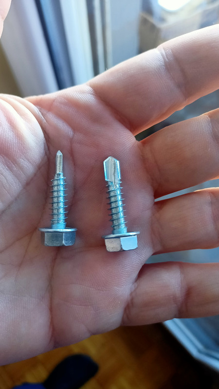

Ti samourezujući zvuče super, dok ne zatreba da ih urežeš u nešto, a ja sam imao problema i da prođu kroz lim debljine 0,6 milimetara, valjda će ići u gusanu cev .. javi šta si uradio

Kad sam rekao samourezujuci vijak mislio sam na ovaj tip .
Ljudi ( pogrešno ) veruju da će taj vijak lako sam da probusi materijal .
Ono jeste da mu je sam vrh konstruisan da glumi burgiju ali mnoogo je bolje kad manjom burgijom ( za 1mm )
unapred izbusite rupu u metalu a zatim srafilucom zavrnete vijak i on tom prilikom sam sebi nareže navoj .
Postavljao sam na terasi leksan po kutijama 40X40 , i na ovaj način je išlo odlično.

Samorežući vijak u donjoj zoni kanalizacine cevi je teška glupost, po meni.
Pošto će vireti bar desetak milimetara, probaj da zamisliš šta će se sve za
njega zakačiti, i kako će se tu polako formirati čep. Na tom metu će razno
đubre omogućiti povećanu vlažnos i ubrzati koroziju...

Da, to zaboravih da kažem, ako bude virio unutra u cev zadržavaće sve i svašta. Dok sam živeo sa cimerima sa dugom kosom na svakih par meseci su vadili klupko kose iz slivnika ispod kade. Ako baš imaš potrebu da uvrneš nešto možda oni šrafovi što ih gipsari zovu bubice, znaju u molerskim radnjama.

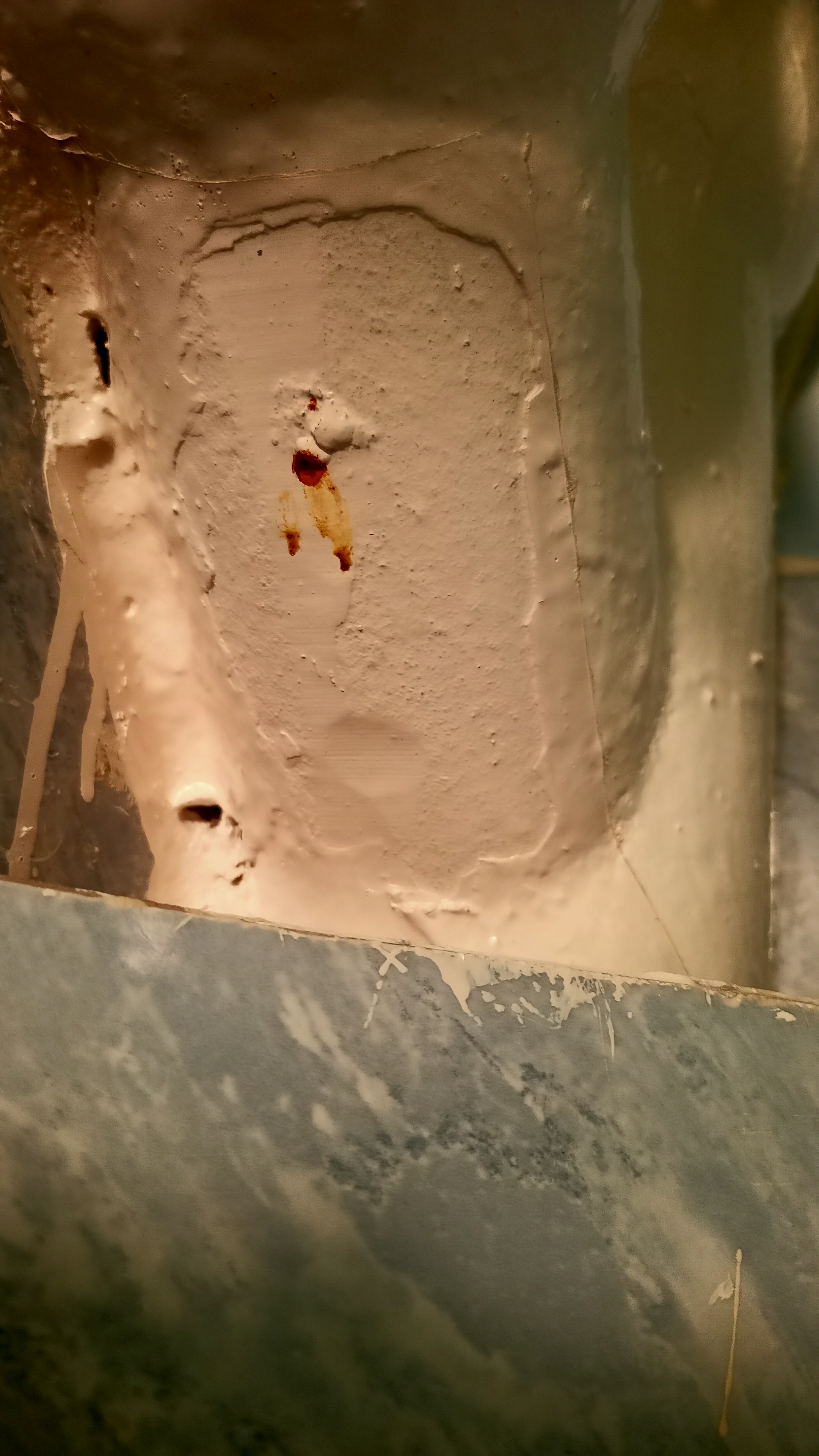

icon Re: Gusana misterija ?16.06.2026. u 16:38 - pre 4 meseca
Da se zna , radi znanja i poravnjanja .

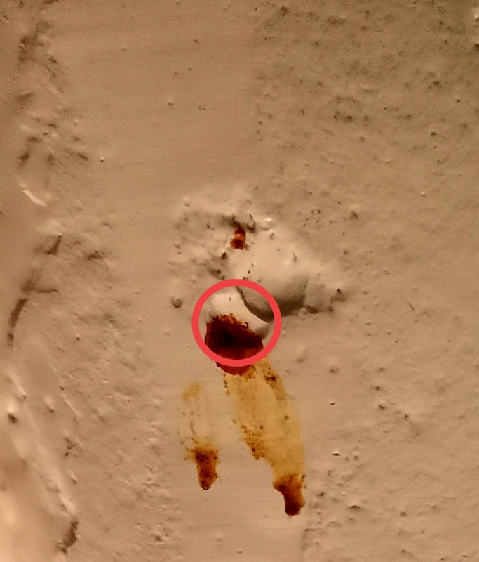

Počelo je opet .
Baš danas sam primetio fleku .
Verovatno je tačna ona priča o mikro pukotini .
Da ne smaram dalje , nije smak sveta , možda i ostavim ovako .
Ako ništa drugo , sad bar tačno mogu da lociram mesto
Izgrebanu ovaj kružić , pa će valjda ta vlaga da isparava i da se tu ne gomila ispod farbe

Pa tu je cev nabubrela jer je zarđala. Hitno menjaj.
