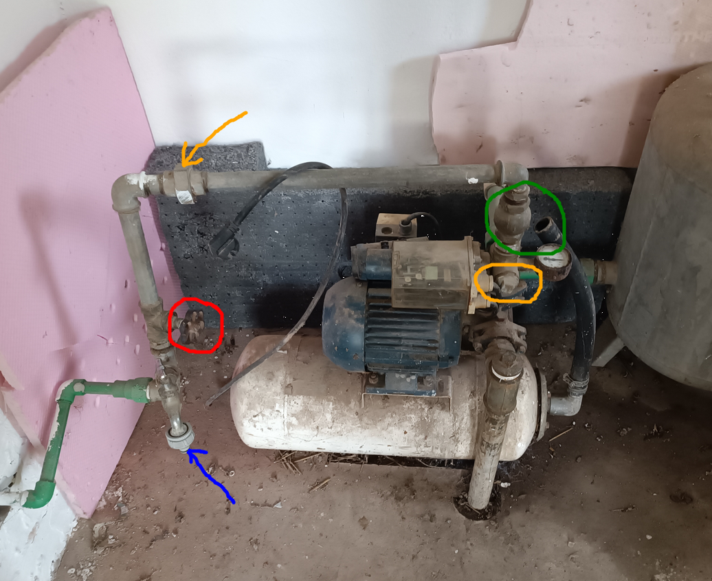

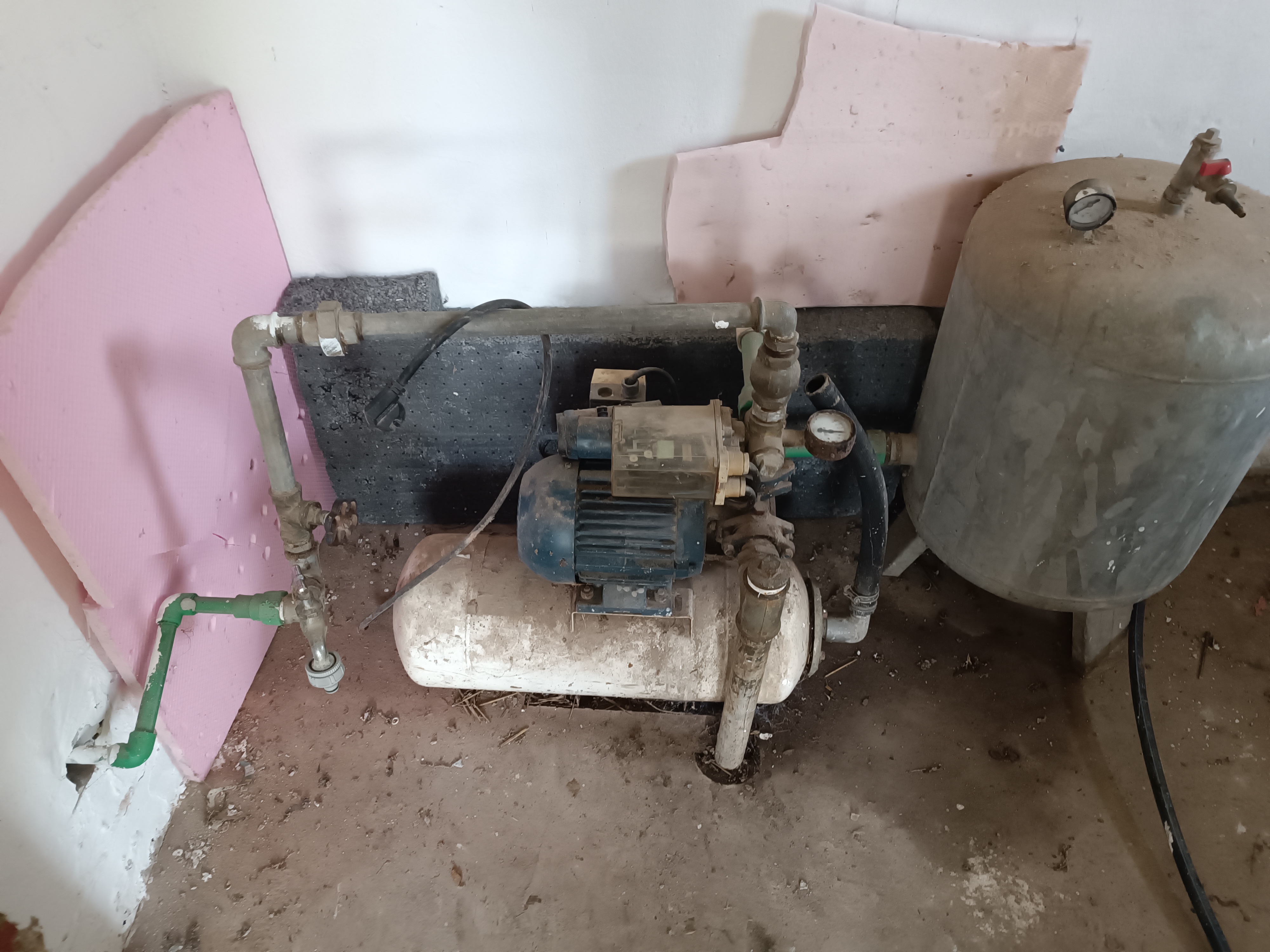

Treba mi pomoć oko startovanja hidrofora. U pitanju je zabačena bakina vikendica, ne mogu tamo nekoga sa znanjem ni da dovedem lako, pa moram da pokušam sam da ga pustim u pogon a ne razumem se puno u startovanje i način rada. Dugo tamo niko nije živeo, postoji cisterna sa kišnicom i uređaj koji vidite. Ono što ja prepoznajem je:
- Monofazni hidrofor: radi, povećava pritisak na manometru, ali voda ne ide. Na sklopki piše 3-4,5 bar.
- desno je rezervoar ili ekspanziona posuda. Tu je auto ventil pa kako sam protumačio ono što sam čitao na netu, tu ručnom pumpom da napumpam 1-2 bara. Ako napumpam preko 2 bara hidrofor ne uključuje.
- čitao sam da treba negde ispustiti vodu iz hidrofora na najnižem mestu no nigde nemam slavinu?
- čitao sam da treba negde usuti vodu, ali ne znam gde?
Dakle, šta bi neko ko zna kako se ovo pokreće uradio da ga pusti u pogon?

S obzirom da na manometru dize pritisak nema razloga da voda ne ide osim da je neki ventil ostao zatvoren.
Npr taj iznad slavine za crijevo.
To sto se vreteno odvrnulo ne znaci da je ventil zaista i otvoren mozda je zalijepila gumica.
Otvori pa pogledaj i probaj na kratko sa skinutim ventilom hoce li ici voda.

Da, ako je pumpa suva nece povuci nista, ali ako ima pritiska na manometru mora izlaziti vazduh ili voda na slavinu.
Tesko da bi vazduh nabio mjerljiv pritisak, ali ako nista ne pomogne odvrni cep ( na kojem se vidi teflon) i naspi vodu u cevku.
To bi trebalo da napuni pumpu i ulazni vod. Mozda ces morati dva tri puta sipati, ali kad proradi radice.

Ovako bih ja ako ima pritiska a na slavinu - plavo ne ide voda.
Odvrnuo bih ventil - crveno.
Ako nema vode na slavini, onda bih, dok ima pritiska, tj pumpa radi, popustio ovaj cep - obiljezen zuto. Trebala bi voda da
procuri. Ako procuri a na slavinu ne ide, onda bih se zapitao sta je ovo zeleno - moguce nepovratni ventil.
I klijestima popustio
spojnicu - zuta strelica.
Ako krene voda da kaplje-curi problem je u zelenom, ako ne vjerovatno je ventil - crveni.

Svašta sam isprobavao: odvrtao što se odvrnuti može, kuckao (blago) čekićem po motoru :-) i onom što mislimo da je nepovratni ventil, pumpao ekspanzionu posudu na 2 bara, sipao vodu iz plastične flaše u otvor za dolivanje (vertikalna cev sa belom teflon trakom na slici). Kada sam već mislio da odustanem, na slavinu sam navrnuo crevo i izvukao napolje. U otvor za dolivanje sam ubacio crevo spojeno na potopnu pumpu koju sam ubacio u cisternu i jedno desetak minuta se to dolivalo i ispuštalo a hidrofom je naravno bio uključen. Tada sam ponovo napumpao ekspanzionu na dva bara i pritisak vode je polako jačao i u nekom momentu sam izvadio crevo za dolivanje i začepio otvor.
Jovanu puno hvala, kako na savetima tako i na ohrabrivanju: Mora se čovek time pozabaviti na licu mesta - ne može preko tastature ali saveti sve sa crtežom su mi bili dragoceni. Odvrći, razmišljaj, eksperimentiši i ako je sve ispravno, razumećeš kako sistem radi (makar u osnovi) i dalje si svoj čovek sa svojim uređajem.

To je bio hidropak koji je kada je pukla membrana u donjem rezervoaru (belo ispod motora) prerađen u hidrofor. Dakle, metalna posuda desno nije samo ekpanzija kako sam ja mislio nego (jedini) rezerovoar od 50 litara a posuda ispod motora i pumpe ničemu ne služi - osim kao postolje. Manometar nije bio ispravan i zbog toga sam mislio da je pritisak između 4 i 5 bara i nisam mogao da ga spustim. Kada je stavio nov manometar, bilo je lako podestiti sklopku: 1 obrtaj je 0,25 bara + ili -.
Sistem se inicira tako što se voda sipa u cev dok ne dođe do vrha. Stub vode stoji jer u cisterni na kraju cevi ima nepovratni ventil iznad sita. Nakon toga se napumpa metalna boca na 2 bara i uključi pumpa. Dalje sve lepo i stabilno radi.
