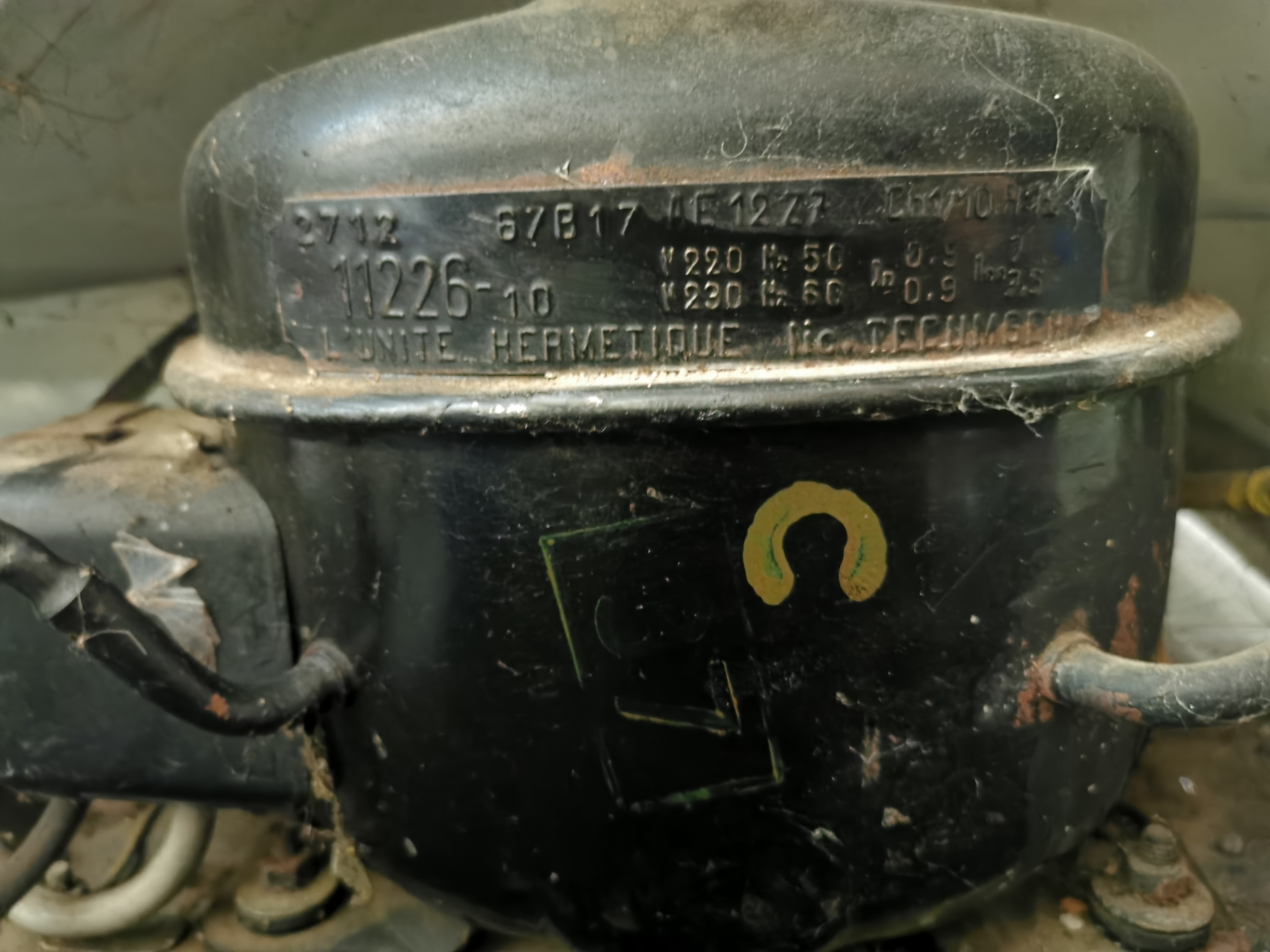

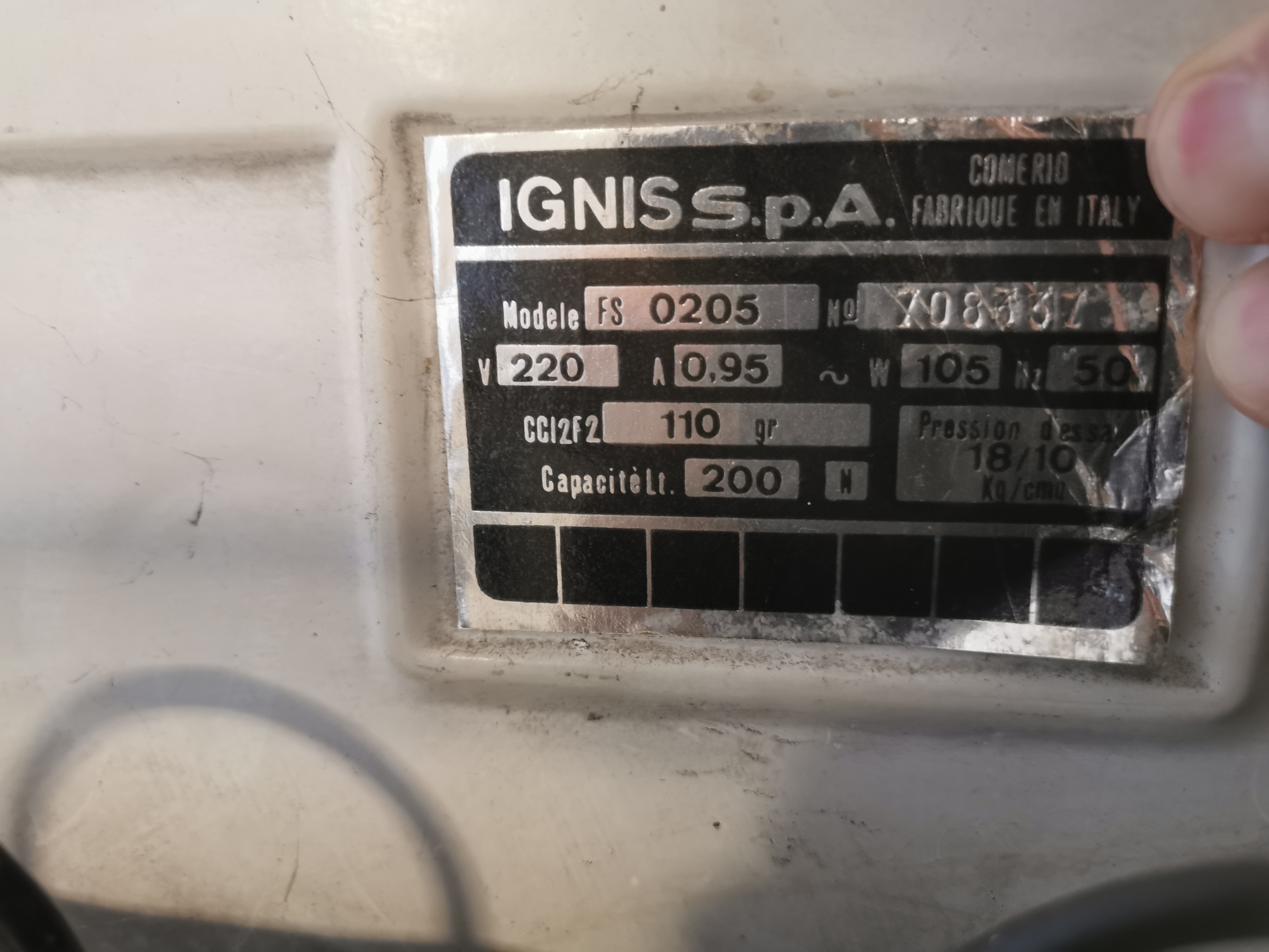

Prastarom Ignis fržideru koji je fino radio zadnjih 40 godina je otišao motor.
Pokušavam da ne odustanem od njega i da mu pronađem zamenski motor, ali bih verovatno morao i da menjam rashladno sredstvo u sistemu.
Da li bi neko mogao da mi da internet referencu za motor koji bi mogao da dođe u obzir prema slikama na kojima su sam motor i specifikacije frižidera?
Hvala unapred.

A u međuvremenu obiđi skupljače sekundarnih sirovina, može se lako desiti da nađeš ispravan originalni motor.

Je si siguran da ti je crko taj kompresor. Ti Tecumseh kompresori su večiti. Retko baš retko crkavaju.

atikus ali bih verovatno morao i da menjam rashladno sredstvo u sistemu.
Ne verovatno nego sigurno!
Punjenje rashladnim gasom + novi kompresor, mislim da se ta rabota ne isplati ako je uopšte mandrkn'o postojeći kompresor?

Pre 7-8 godina smo na starom Obod(in) zamrzivaču promenili kompresor, verovatno zaribao jer ga je tata premeštao u drugu prostoriju sam i moguće da ga je odmah uključio, a navodno treba da se sačeka da se ulje lepo vrati u kompresor pošto je u istom sistemu u kome je i rashladni gas/freon.
Tada je zamena bila 100 evra, sada je možda čak i više, tako da se definitivno ne isplati, bolje je kupiti polovan ispravan ili čak nov na koji se ima garancija. Ono što je najgore u slučaju pomenutog zamrzivača, stoji u nekoj pomoćnoj prostoriji i ne koristi se, tako da je praktično bačen novac.

Dobro pitanje. Nisam siguran. Frižider je radio na nekoj skromnoj temperaturi jer je samo čuvao zimnicu i onda prestao da hladi.
Palo nam je na pamet da je iscureo gas te smo pozvali majstora i to jedinog kojeg smo našli i ko je bio voljan da dođe. On je dopunio frižider originalnim gasom (ako mu je verovati) i posle toga frižider i dalje nije hladio. Zaključak majstora je bio da je crkao motor i to je ono što ja prenosim.
Posle toga je krenula potraga za motorom, ali niko nije odgovarao na email upite sa slikama i opisom, pozive, nijednog drugog majstora ne zanima, i tako sam izgubio nade da ću da ga sredim.
Žena traži da ga izbacim, meni ga je žao. Da li je to nenormalno ne znam, ali mi je teško da bacam stare stvari koje su verno služile, s tim što mi neka intuicija govori da mu ipak ima popravke i da ne odustanem još uvek.
Tako mi je i palo na pamet da mu poslednju šansu za oporavak potražim ovde gde uvek ima stručnih entuzijasta i ljudi voljbih da se zainteresuju.
@zeoN_Rider
To više ni ja nisam siguran što se gasa tiče, jer me je uopšte začudilo da CCl2F2 koji je odavno izbačen iz upotrebe zbog ugrožavanja ozona postoji i dalje kao opcija za dopunu jer sam pitao majstora izričito da li ga ima.
Šta znam, kalkulacija je da nov odnosno polovan ispravan kompresor plus dopuna gasa ne bi trebalo da koštaju više od 100 eura ili malo preko toga, a to mislim da ima rezona da se plati ako je u pitanju ovakva "vintage" stvar, koja ima i malo sentimentalnu vrednost. Ne vidim da u ponudi postoje novi frižideri iste zapremine za ispod 250 eura.
