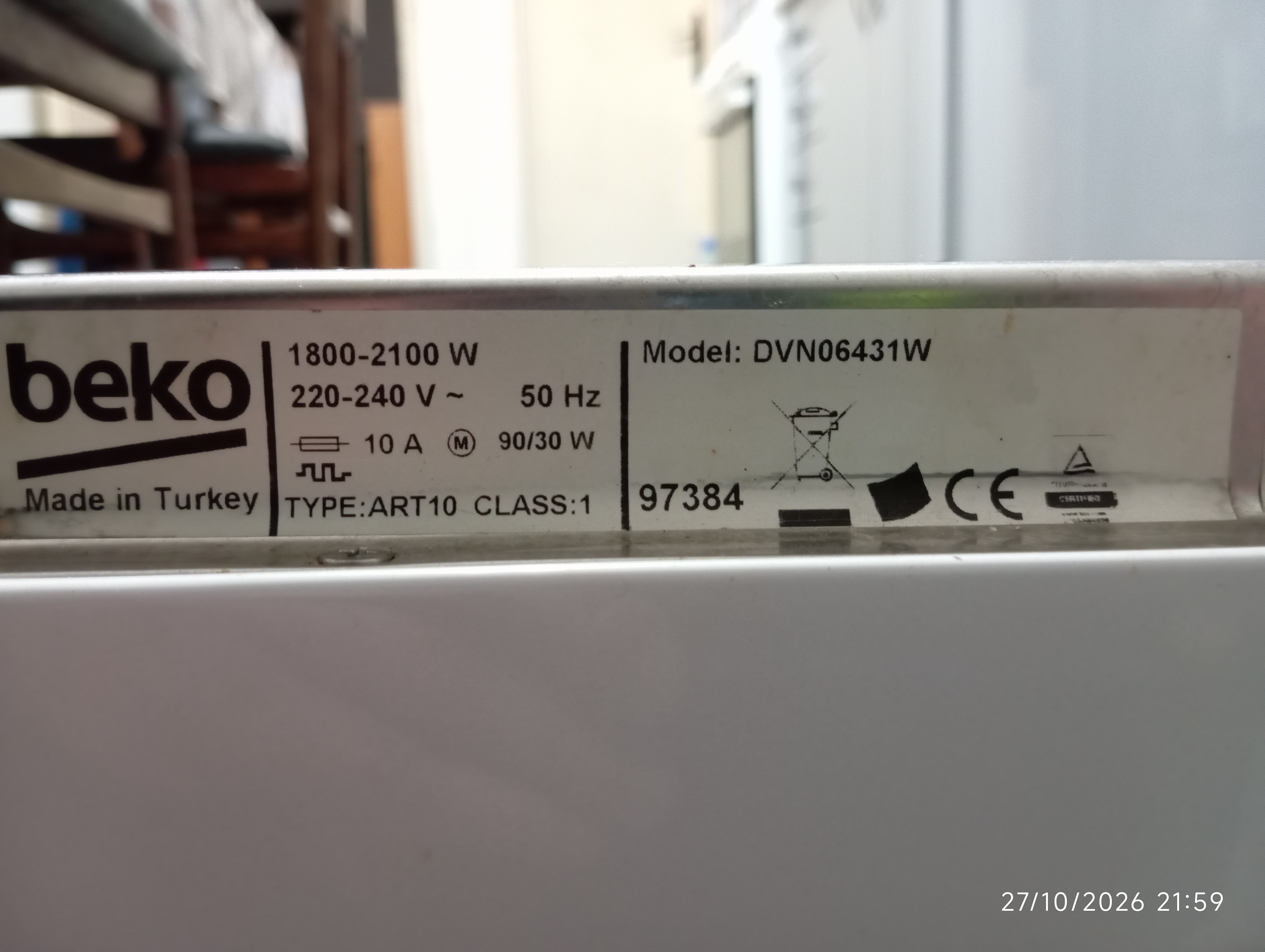

#4
E onda mora nalepnica sa mašine.
Ovako treba da izgleda. Ako želiš precizne podatke.
[Ovu poruku je menjao test1234 dana 15.10.2026. u 20:38 GMT+1]
Nalazi se na vratima, kada se otvore vrata, bočno sa desne strane po debljini vrata.
