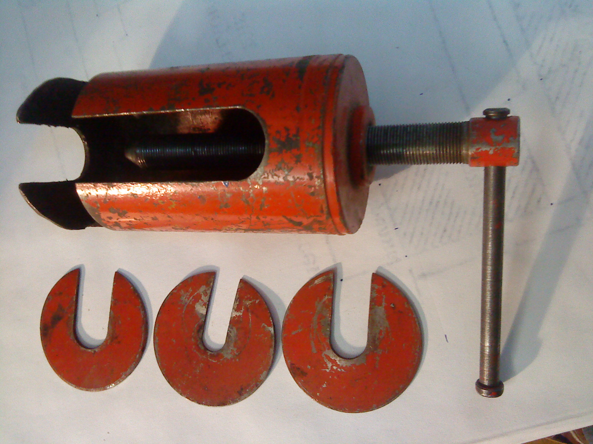

draza 019: vadi se samo posebno napravljenim radapcigerom za te svrhe,a napravljen je od obicne cevi samo malo prosecene , Jasam vikler 27 godina i izvadio sam ih bar 100 komada i nijednu nisam sekao ili slicno
Ako moze skica ili slika digitalcem, bilo bi super, da sacuvamo zivot nekoliko jaganjaca ! A i lakse se rukuje takvom alatkom od hidraulicne prese

icon Re: kako skinuti remenicu sa kolektorskih motora veš mašine19.12.2011. u 23:46 - pre 175 meseci
Verovatno je mislio na spravicu ovog tipa:

icon Re: kako skinuti remenicu sa kolektorskih motora veš mašine20.12.2011. u 16:54 - pre 175 meseci
bravo alatka koju ja imam je vrlo slicna ovoj samo se prednja strana menja prema osovini, to jes zavisi od precnika osovine. Kolega ima alat za presu ali je komplikovano napraviti jer izgleda kao matica isecena po duzini koja ulazi u kanale remenicei onda se fiksira sa dva velika masinska srafa. BILO KOJI ALAT DA KORISTITE NA HLADNO NEMA VADJENJA SAMOOOOO NA TOPLO.SUTRA CU VAM POSLATI FOTKE ALATA.POZDRAV.

icon Re: kako skinuti remenicu sa kolektorskih motora veš mašine21.12.2011. u 20:55 - pre 175 meseci
Evo slika radapcigera koji ja koristim za manje remenice i sve vrste lagera.

icon Re: kako skinuti remenicu sa kolektorskih motora veš mašine21.12.2011. u 22:15 - pre 175 meseci
Ovo je isto radapciger po principu i nacinu rada.
