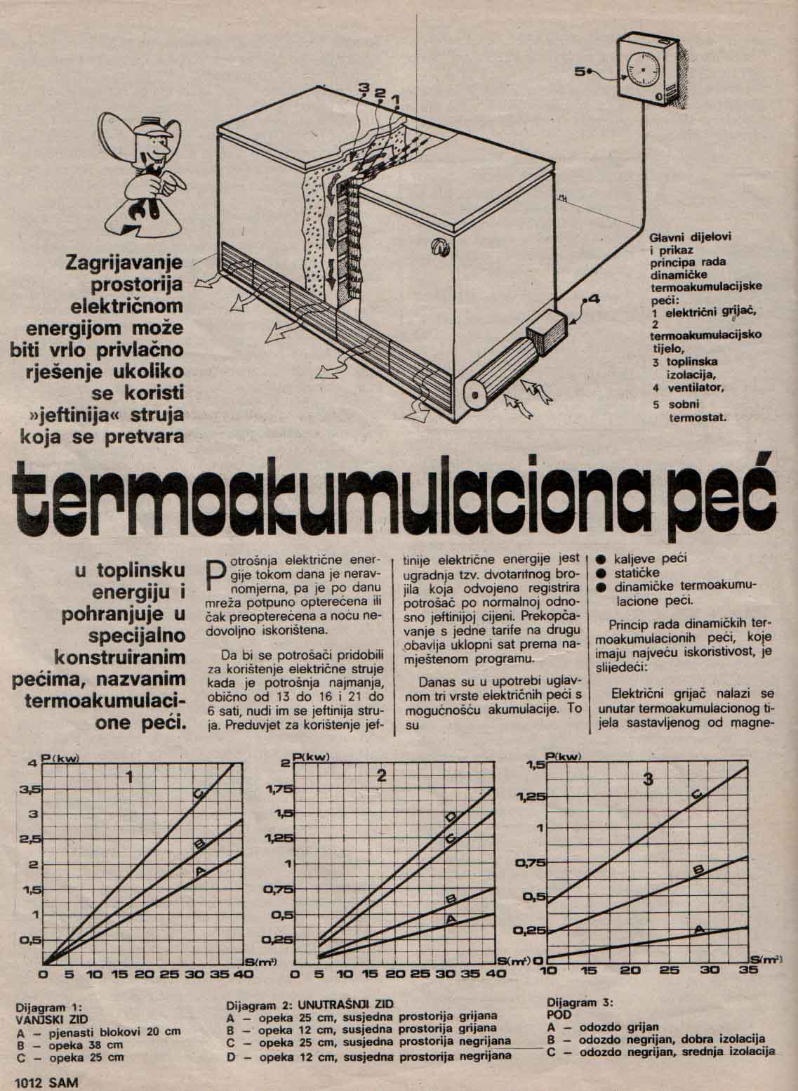

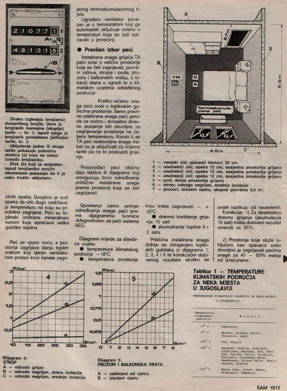

icon Re: TA pec,da li je dovoljna za prostor 25 m216.10.2012. u 18:03 - pre 169 meseci
evo ako nekom zatreba da izracuna pomocu tablica koja mu pec treba, ja kad sam isao po ovim dijagramima, i oduzeo 30% za desetocasovno grejanje izadje mi 3.075kw znaci da mi je ipak potrebna pec od 3 ili 3.5kw.
