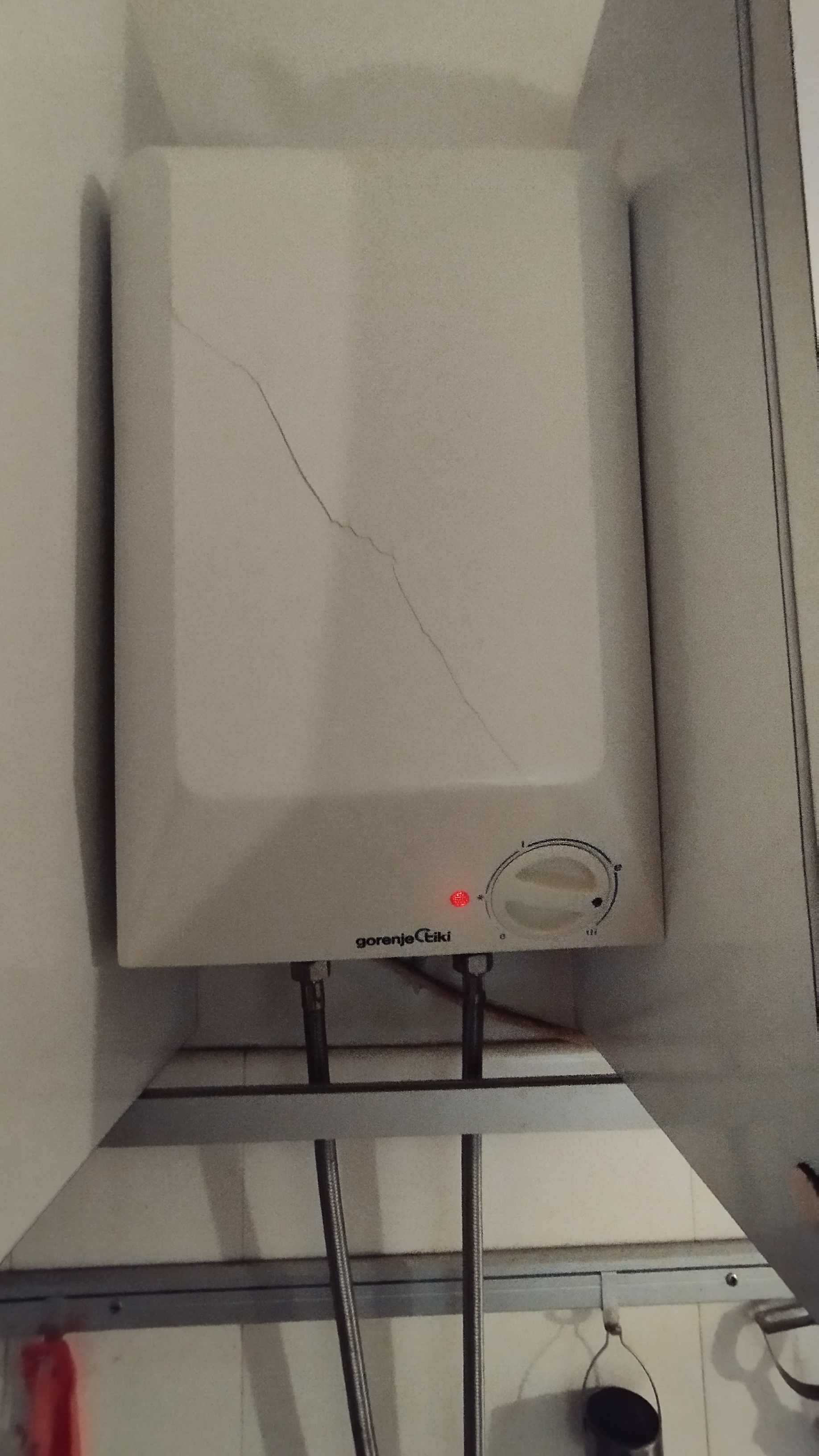

Sinoć je bila havarija u zgradi i zavrnuta voda celoj zgradi. Bojler iznadpultni od jutros ne radi, čuje se termostat cakne ali ne gori lampica i ne greje vodu. Osigurači svi ok. Jel se ovi bojleri popravljaju?
Grejač se menja?

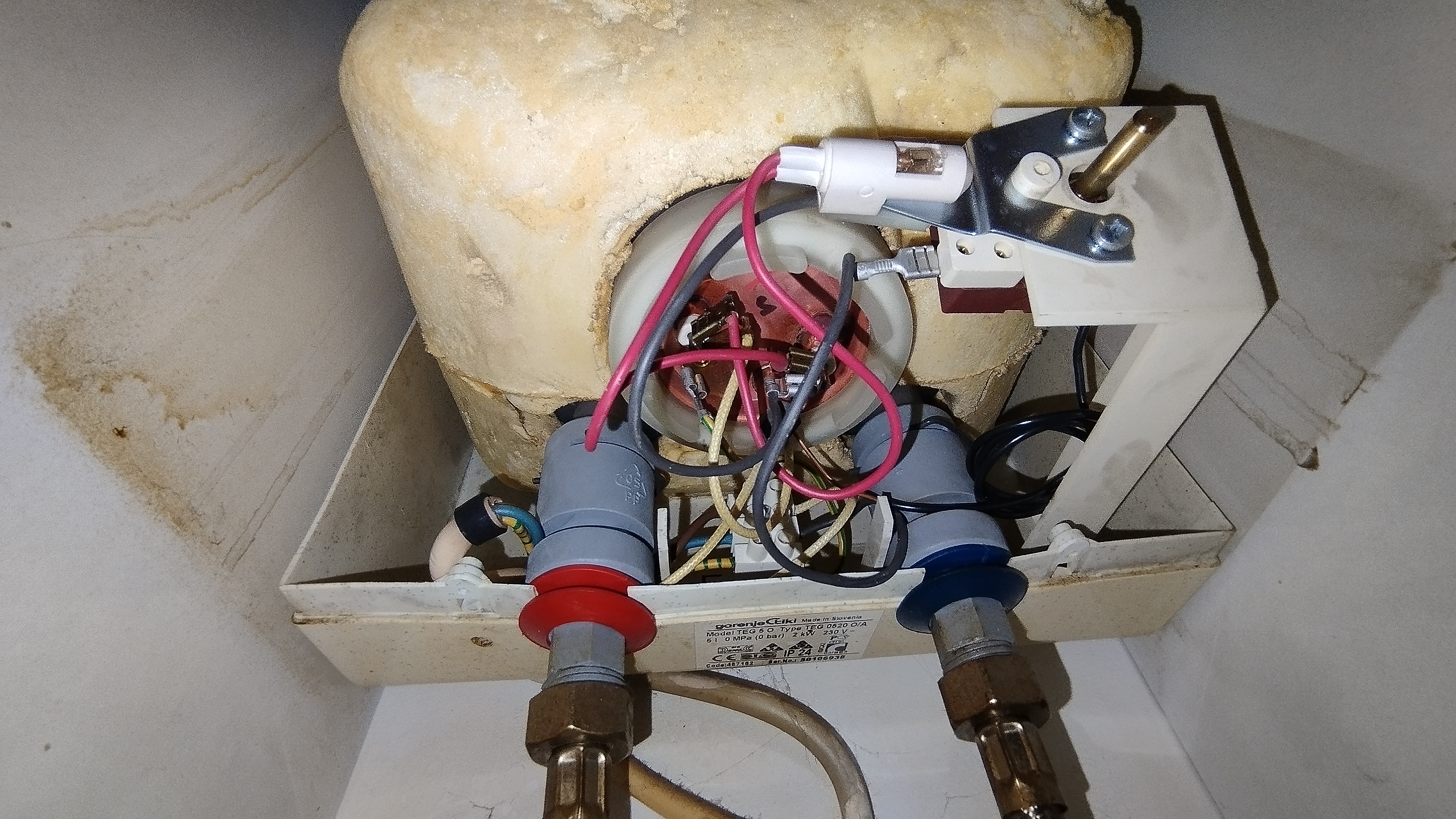

Naravno da se popravlja. Ako je bio ukljucen bez vode obicno crkne termo osigurac.
Evo ovakav je kod mene, ima vec zice i buksne. Imaju neki modeli pa lemis samo osigurac, a postoje i modeli gde je "automatski" iskoci. Pa ga samo "resetujes".

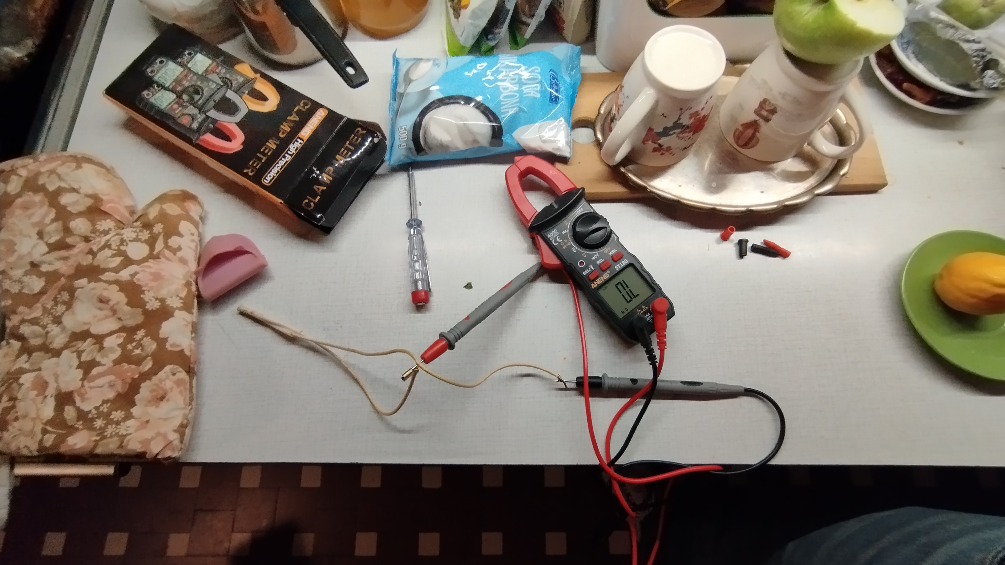

Sad sam ga premerio unimerom ali nisam otkačio žice. Kao da je grejač ispravan.

+1847 Profil
icon Re: Gorenje tiki protočni bojler kuhinjski nema struje30.11.2025. u 16:26 - pre 48 dana i 13h
Moras da skines bojler i iskljucis iz struje !
Unimer prebacis na otpor.
1. Merenje grejaca je dok je u bojleru !
Meris da li postoji otpor u grejacu ! Treba da bude 0 ako ga ima onda je pukla zica u grejacu !
2. Ako je otpor u grejacu 0 onda ga skidas iz bojlera i meris otpor takodje ali jedna strana grejaca i oplata grejaca !
3. Tu otpor ne sme da bude 0 ili je probio oplatu !
Posle ta dva merenja bez struje siguran si da li grejac radi ili ne radi !
Sto se tice merenja termo osiguraca mozes da ga skines pa da vidis da li je optor 0. Da li provodi struju ili ne .

icon Re: Gorenje tiki protočni bojler kuhinjski nema struje30.11.2025. u 17:16 - pre 48 dana i 12h
Termo osigurač, sad vidim da on seče nulu.

Odlemis taj ispod te zastite i na njegovo mesto zalemis nov.
Iskoristis stare zice sa buksnama !

Da biće nego nisu imali od 125° nego od 99° pa sam uzeo taj. Odsekao sam žice od starog i zavio na njih novi pa pipnuo lemilicom. Mora pažljivo da ne izgori odmah od lemilice.
Montirao sve i bojler radi ko nov. Hvala drugari na pomoći 🤗

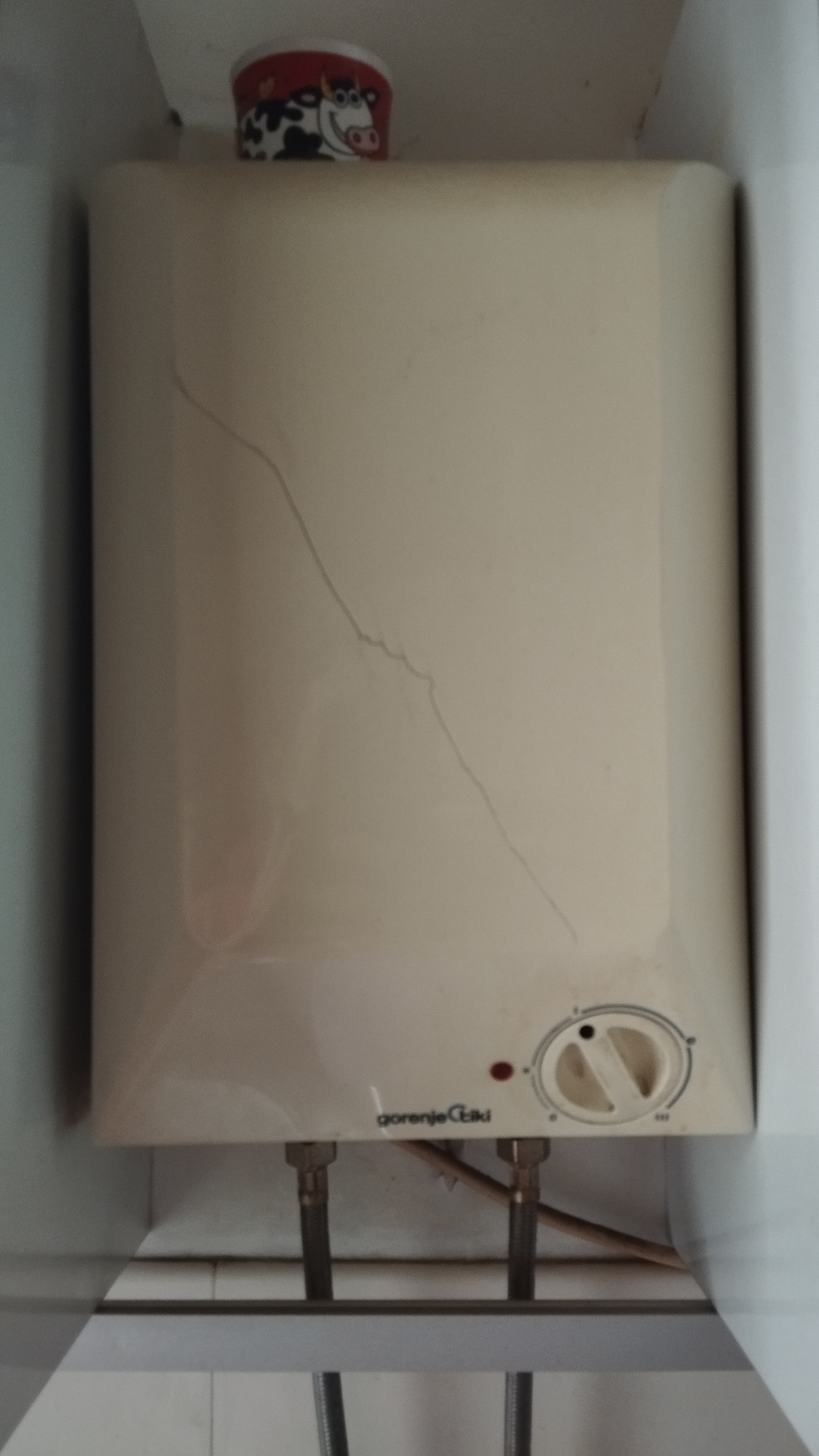

Inače ovo što je napukao to se desilo dok je bio nov, kako se greje širi se i pukne 😂
