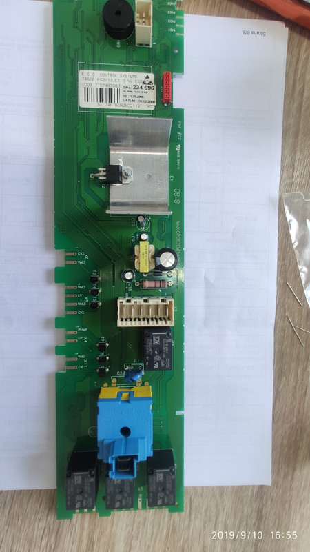

Eto,poslušao savet išao kupio i zamenio ali na zalost ništa.
Sada kad je okrenem na bilo koji program samo cakće buzzer.
Ali na displayu nema ništa.
Samo da napomenem da nisu imali od 105c sva četiri.
Ova dva mala od 35v 10uf su na 85c kao sto je i bilo ali mislim da to nema nikakve veze.

icon Re: Posle centrifuge ne "rastrese" veš10.09.2019. u 21:12 - pre 83 meseci
Napajanje ti nevalja, hladni lemovi, treba ti dobra lupa ili nedaj Bože mikroskop. Vidi dali ti 5V dolazi na procesor.

icon Re: Posle centrifuge ne "rastrese" veš10.09.2019. u 21:24 - pre 83 meseci
1234,
Nemo da zahhhebavaš.
Valjda je prva i osnovna stvar da sve ima svoje pravo napajanje?
Posle ovoliko postova se vračamo na početak,
gde nismo sigurica da li sve ima svoj DC napon?
Pa valjda je čovek to izmerio/potvrdio,
još pre postavljanja prvog posta.
@Zemunac (zamolio bi te da se ne ljutiš na ovakvo nazivanje)
aj samo došapni : Šta ta ploča ima u napajanju, koji IC sa 230VAC strane?
nešto mi to nije jasno sa onih slika..

test1234: Napajanje ti nevalja, hladni lemovi, treba ti dobra lupa ili nedaj Bože mikroskop. Vidi dali ti 5V dolazi na procesor.
Ako može detaljnije objašnjenje gde da proverim da li dolazi 5v ?
Living Light: 1234,
Sada sam proveravao ponovo sve kondenzatore i nešto se čudno dešava.
Juče kada sam zalemio proverio sam svaki i bio je u granicama specifikacije.
sada ovaj obeleženi kondenzator kad je zalepljen neće da očita nikakvu vrednost ako ga odlepim onda je ok pretpostavljam da je da same ploče negde problem. Ova ostala tri očitavaju vrednosti.

icon Re: Posle centrifuge ne "rastrese" veš12.09.2019. u 03:44 - pre 83 meseci
Releji su od 24Vdc.
Procesor je od +5Vdc.
+treba struje i za drajvovanje onih malih trijaka u TO-92
-pumpu za vodu,
-3x elektro ventile za upuštanje vode.
Onaj trijak TO-220 na hladnjaku,
prepostavljam da je za vožnju glavnog motora.
To bi trebalo da znači, da napajanje cele ploče 24Vdc i 5Vdc
neče moči preko blok kond-a sa 230VAC,
već mora neko trafoče sa nekim IC-vožnjom.
