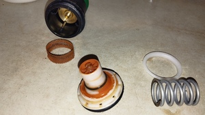

Totalno mi prestala da ide topla voda iz solarnog. Konsultujem ai i vamo tamo on odmah locira problem - reducir pritiska - manometar nula.
Otvorim ga, operem, prokuvam sito sa sirćetom vratim ali sada imam drugi problem - ne radi mi reducir drži na 5,2 bara.

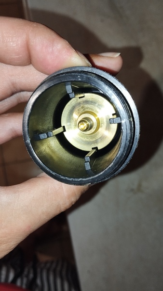

Šta si sve rastavio u njemu? Možda nisi sve pravilno sklopio. To je jedan od skupljih i kvalitetnijih reducira i ne bi trebalo da bude problem sa njim.
Inače, regulacija se i ne postiže prostim okretanjem do određene vrednosti, nego treba nekoliko krugova u plusu ili minusu za jednan podeok.

Topla voda je radila odlično par sati i onda je opet stala a pritisak pao na nulu. Posle sam izvadio sito ali je i dalje kilavo išla voda. Onda sam rasturio gornji deo, otkuvao u sirćetu i vodi, oribao i sklopio.
Sad sve radi ali dosta čudno se ponaša. Da ide odlično pa stane.

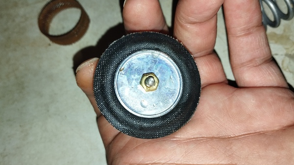

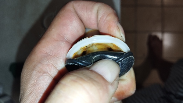

Ta gumica ti je porozna pa vremenom propusti vodu i blokira. Jedno vreme radi kako treba, stane, pa ti skineš, istreseš vodu, vratiš nazad, pustiš vodu i onda opet radi dok se ne izjednači pritisak sa obe strane. I tako u nedogled. Bacaj to ili ako možeš da nabaviš novu, sveže proizvedenu membranu.
Re: Reduktor pritiska vode 08.09.2026. u 17:29 · pre 45 dana i 4h #5
Pa to je onda nekvalitetno. Meni nije problem 5-6 bara u kući nego što topla voda potpuno prestane da ide - stane. Videću kako se ponaša pa kupim uložak u beogradu ili zamenim ceo

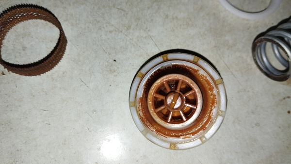

Otkad sam juče očistio membranu od kamenca tj gornji deo - radi odlično. Videću večeras koji je pritisak danas bio 4 bara u toju dana. Možda je toliko u vodo odu juče bilo 5 bara.
Glup narod bira glupu vlast!
Re: Reduktor pritiska vode 08.09.2026. u 20:48 · pre 45 dana i 1h #6
Konstantno je na 4 bara očigledno da je kamenac sa prljavštinom pravio problem.
Problem nastao kombinacijom kamenca i mulja na situ i sa gornje strane blokirao rad reduktora. Dakle ako ima problem treba ga celog otpušiti tj rasturiti i prokuvati u sirćetu alkoholnom pustiti da se ohladi pa oribačiti četkom.

Prvo sam sito očistio i lonče ali mi ovo sa gornje strane nije toliko prljavo da skroz glavi protok vode. A jeste glavilo reduktor ide voda pa stane pa opet ide.

Jedva sam vratio filter dole, ona plastika tj lonče providno je počela da se mrvi. Još jedno otvaranje i nema više. Jako nekvalitetan deo a skip ko đavo. I gornja plastika mi preskače pa sam je zbudžio valjda je kamenac zapeče. Ne curi ništa.
