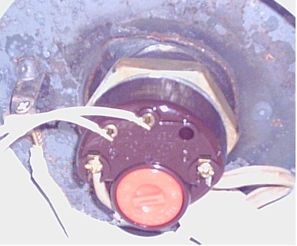

PedjaZ
Član broj: 48898
Poruke: 2108
+151 Profil
icon Re: Suncani kolektor28.05.2006. u 00:30 - pre 247 meseci
Ovo sa flansetom nece moci.
Kod starog "Tiki" bojlera bi moglo, ali kupili smo ovaj.
Jedino da cekam da ovaj procuri pa da kupim nov sa izmenjivacem
Kolektor je i dalje najveci problem.
Kako se staklo montira na ram?
Da li moze obicno staklo?
Debljina stakla? - zbog grada(padavina)
Cvrstina rama da staklo nebi puklo prilikom
montaze na krov.
Slike su dobro dosle.

Ima da se kupi bocni izmenjivac za takve bojlere, jedino se problem sto bojler mora da ses izbusi sa strane da bi se on ugradio.
